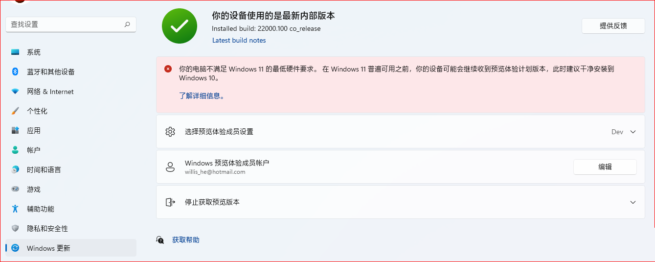

  经过一些人的尝试,发现直接覆写注册表会强制退回RP通道,当然思路没有问题,原因大概是由于之前一直是不符合要求,即使覆写后也会被认为不符合要求,因此只需要把相关验证删掉清除就可以。因此我基于一个切换脚本修改了一下,使得这个过程轻松了许多。
  下面是补充的解决方法:
  首先还是完整阅读完上面教程,然后下载脚本。
  之后打开里面的说明阅读后按步进行,重启即可。

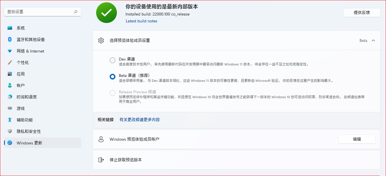

  正常的话,不符合要求的提示就没有了,而且dev通道和beta通道就可以随意切换了。

  在原版本中,有不少人包括我在内的同学们发现页面下面有个取消注册的按钮似乎失效无法操作,我也在提前前注意到了这个问题。
  我猜测可能是这个修改的注册表某项值指向了取消,跟已有值冲突了,造成失效。
  在催促下,经过一段时间摸索比对前后代码之后,经过热心酷友帮助,成功发现了控制退出/进入的关键字符串“OptOutState”。在经过将其十六进制数位“0x00000001”改为“0x00000000”,并将相关语句删除后,退出按钮终于默认被关掉了,恼人的退出提示也不见了,至于是否真实有效,我个人认为仍有待商榷,但分析代码来看,应该是成功了。但由于这个注册表是我通过vs手动改动删写的,不确定性可能会继续提升。不过这也基本就是我能达到的“完美”版本了。
