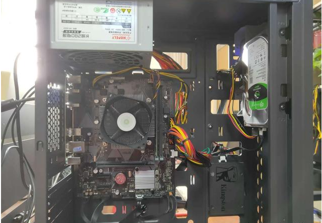

步骤1、首先你要看看你的主机接的电源是否有接地,如果主机没有接地的话,主机上面有电源,很容易产生静电,解决办法就是,换一个有接地的电源,在试试,看看是否可以开机;
步骤2、如果还是不行,那么就是静电对内存条产生的影响,具体的方法就是把主机里面的内存条出来,擦一擦,在插回去;
步骤3、如果不是电源的问题,那么就是你的内存条上面的灰尘太多,也会引起开机不了,具体的方法还是将内存条取出,在用橡皮擦把内存两边的金手指擦一擦,上面的灰尘用吹风机吹一次,再放回去;
步骤4、如果你有独立显卡的话,建议按照步骤3,在把显卡擦一擦;
步骤5、如果还是不能解决问题的话,那么可能就是你主机的电源坏掉了,这就必须拿去换电源了;
