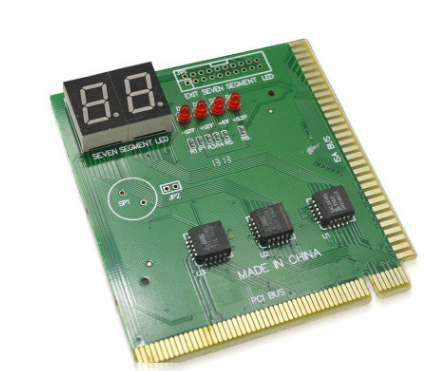

在我们平常电脑的使用中,如果电脑出现问题,系统会出现一串错误代码提示,不同原因呈现出的错误代码也是不一样的,结合代码含义速查表就能很快地知道电脑故障所在。今天小编将带你详解电脑主板故障诊断卡代码,我们一起来看看吧。
电脑的主体把每个有部件连接组成一个有机的整体,它是计算机稳定可靠运行的平台。要是主板出现故障,就会严重影响系统的正常运行,甚至导致计算机不能正常启动。
C0 开机检测代码显示C0,这为主板BIOS故障或者主板芯片已坏。
C1 C1本为检测是否内存通过,停止即为不过,但是主板也有故障嫌疑的。
C3 内存问题D3、D4:此都为内存问题,但是主板内存插槽也有可能,多数出在AMD的板上,这时可以把CPU风扇拿出来,上紧CPU再进行通电测试。
25 25为显卡或插槽问题,一般清过主板BIOS就能亮机,不然就换过显卡。
26或者2b 亮机,不亮机考虑显卡。
31 显卡或插槽问题。
45 显卡问题。
00 刚开机就直接到00或者FF是CPU或者主板芯片坏。
FF 刚开机就直接到00或者FF是CPU或者主板芯片坏,也可能是供电不足。
13 在AMI BIOS13是正常。
75 BIOS故障,重设BIOS即可。
00 开机代码转到最后显示为这个为正常已经亮机。
FF 开机代码转到最后显示为这个为正常已经亮机。
故障诊断图-1
