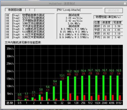

  也许你会经常听到关于USB2.0和3.0的差别 ,这个usb后面的数字就是读写的规格,是限制U盘等储存设备传输数据的主要因素。目前的USB1.1接口能提供12Mbps;USB 2.0接口能提供480Mbps;USB 3.0则可达到4.8 Gbps的传输速度,目前主要的接口还是2.0,但是随着USB3.0设备的价格逐渐走低,各硬件设备对3.0的支持等也使USB3.0慢慢普及开来,所以选择更好的规格对于提升效率是非常有用的。当然也会因这些设备比如主控芯片、电路设计的精良程度、PC端磁盘读写等因素导致实际的传输效率没有理论中高。更多精彩内容推荐:电脑重装系统步骤。
U盘参数你知多少
U盘参数你知多少
  以上就是我们看到U盘最主要的三个参数,其他的参数另外还有接口、数据传输率、兼容操作系统、存储介质、工作温度、工作湿度、 是否即插即用、U盘里的资料最少可保存多长时间、抗震防潮等等,每个参数都通过U盘信息显示出来,关于这些参数很多时候我们都需要使用软件才能检测出,因此在我们购买U盘的时候一定要准备好相关工具彻底的检测一下U盘参数是否与店家所说的信息一致。
