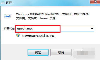

1、打开“运行”(win+r),在运行处输入字母“gpedit.msc ”按回车键打开“组策略编辑”。
电脑无法关机图-1

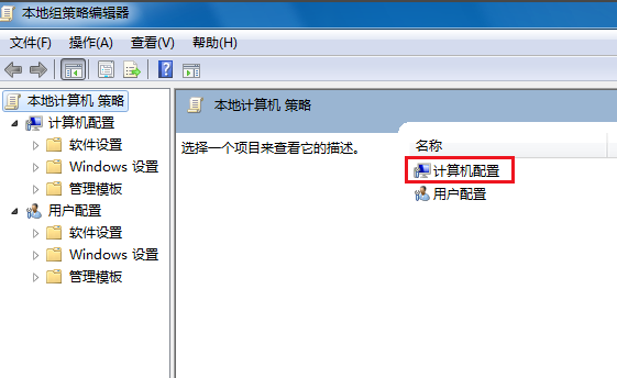

2、进入页面后,在“名称”下方找到“计算机配置”鼠标左键双击打开。
电脑无法关机图-2

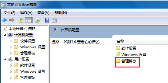

3、跳转这个页面,在“名称”下面找到“管理模板”,双击点击打开。
电脑无法关机图-3

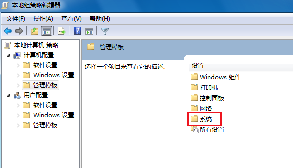

4、在“设置”的下方看到“系统”,鼠标双击打开此文件夹。
电脑怎么关不了机图-4

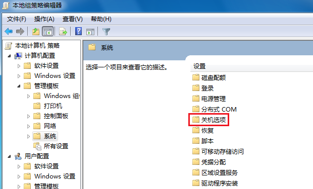

5、在“系统设置”中找到“关机选项”。因为我们要对关机进行更改。
电脑怎么关不了机图-5

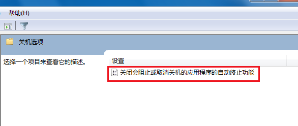

6、看到此项目的描述,用鼠标双击图中红框圈住的文字。
电脑关不了机怎么办图-6
7、这一步要把“已启用”改为“未配置”或“禁用”,一定不能是“已启用”,大家看看右下边的帮助文字。
电脑关不了机怎么办图-7
