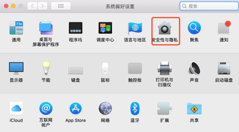

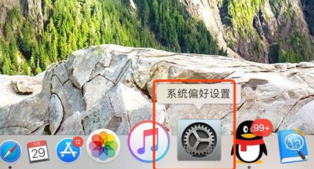

1、进入“系统偏好设置”,找到如下图标进入。
2、然后我们找到“安全性与隐私”,点击进入。

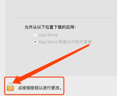

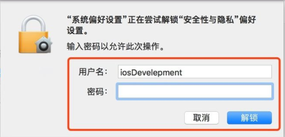

3、解锁来修改,如图,点击图标,弹出输入密码弹框,输入密码,点击解锁。

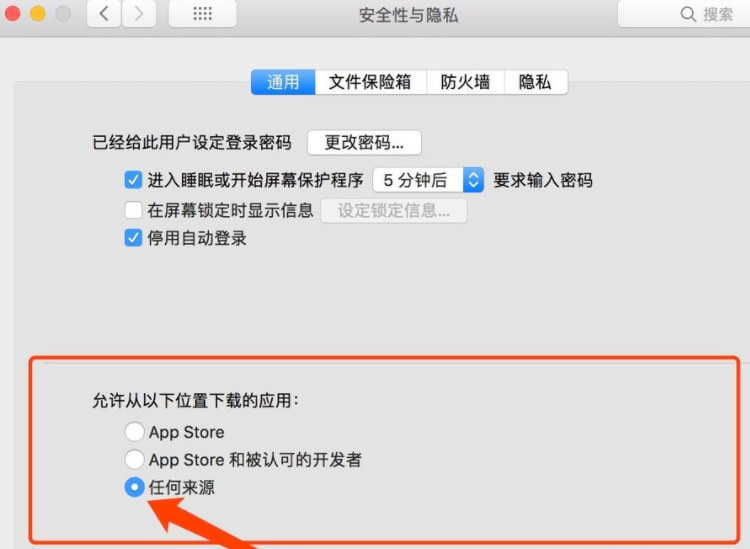

4、选中“任何来源”,搞定,现在能够安装软件了,如果没有“任何来源“选项,请看下面步骤,显示”任何来源“选项。

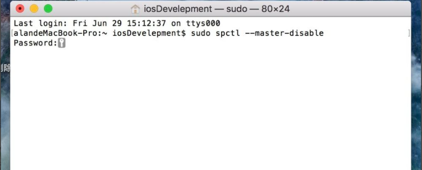

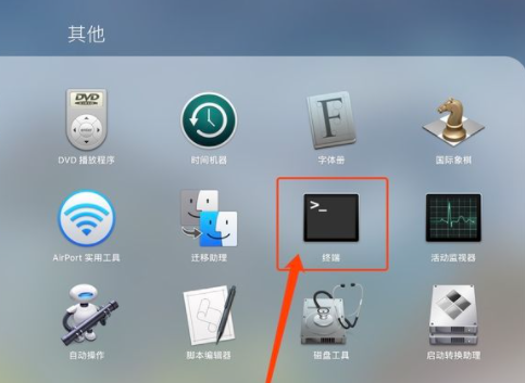

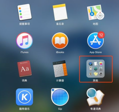

1、打开”终端“(如果没移动过终端的位置,如图步骤操作可打开)。
2、打开终端后,输入”sudo spctl --master-disable“,敲击键盘上的”enter“键。

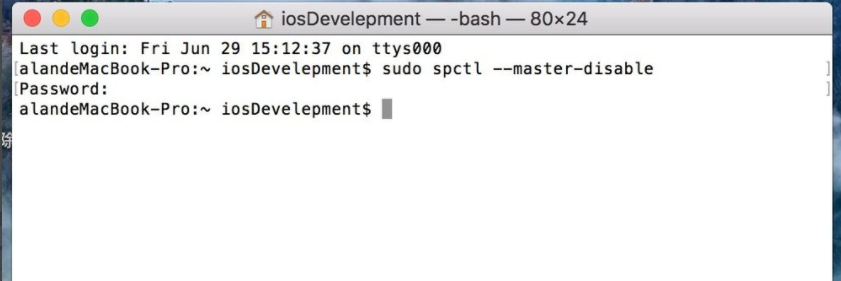

3、这时候,会出现输入密码的一行,输入密码(输入的时候没反应,正确输入就可以),输入密码后,敲击键盘上的”enter“键,之后发现已经另起一行,没有显示密码错误就成功了。
