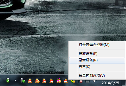

  a.在电脑桌面右下角任务栏音量“小喇叭”图标上右键鼠标,然后在弹出的菜单中选择“录音设备”,如下图所示。

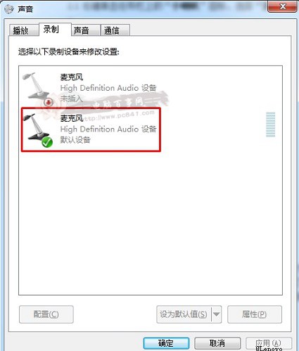

  b.之后就可以打开声音设置面板了,然后我们切换到“录音”选项,再双击默认设备“麦克风”选项,如下图所示。

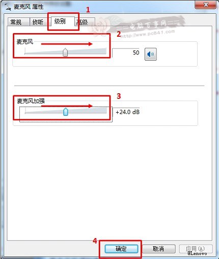

  c.在接下来的麦克风属性设置中,我们切换到“级别”选项卡,然后下方就可以看到音量调节设置了,我们可以将“麦克风音量”以及“麦克风加强”适当按需调大,完成后,点击底部的“确定”保存即可。

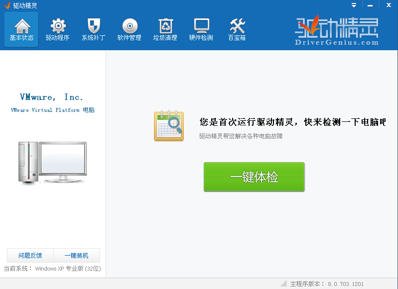

  二、更新声卡驱动
  如果设置麦克风音量后,录音还是很小,那么建议大家更新一下声卡驱动。更新声卡驱动,相信大家都比较熟悉,可以借助驱动人生或者驱动精灵等软件进行一键在线扫描更新,操作方法也是相当简单的,这里就不赘述。
