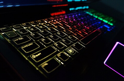

  一些用户发现自己的电脑关机后出现了键盘灯还亮着的情况,想要让键盘灯在关机后就熄灭,但是不知道怎么操作,下面教给大家操作的方法,大家可以按照下方的操作方法进行操作即可,希望可以帮到大家。

关机后键盘灯亮着
关机后键盘灯亮着
