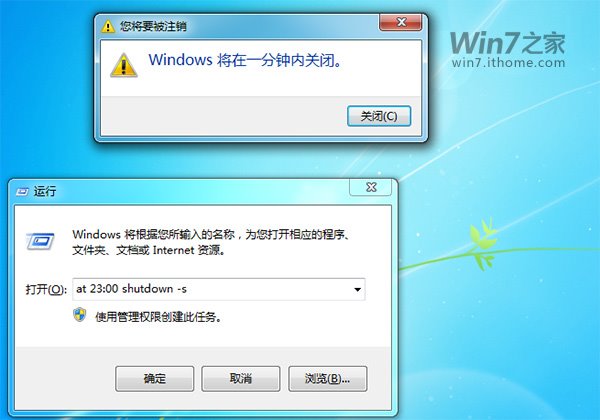

  一、使用命令
  1、设置特定时间关机
  假设我们设置系统在晚上11点关闭,按下“Windows徽标键+R”,在弹出的“运行”窗口中输入“at 23:00 shutdown -s”,按下回车键即可。在系统关闭前一分钟,会弹出提醒窗口。注意:上述命令包含3个空格,不含引号。在命令符窗口输入命令也会达到相同效果。使用此命令时,计划服务必须在运行中。
  命令详解:
  ?“at”命令安排在特定日期和时间运行命令和程序
  ?“23:00”处指定了运行命令的时间。格式为24小时制
  ?“shutdown”为系统内置的一个命令,我们可以配合它的参数对系统进行关机、重启等操作
  ? “-s”是“shutdown”命令的一个参数,运行“shutdown -s”代表“关闭计算机”的操作。常见参数还有“-a”“-t”“-f”等
  ▼运行效果图(下为命令输入示例,上为弹出窗口示例;命令输入后“运行”窗口会自动关闭,两个窗口并不会同时出现)。
怎么设置win7自动关机命令
怎么设置win7自动关机命令
  设置win7自动关机命令图1

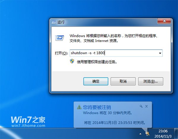

  2、设置一段时间后关机
  设置系统在一段时间后关闭,我们会用到“shutdown”命令的一个新参数“-t”。这个参数指定系统在一段特定的时间后关闭,单位为秒(s)。
  此处我们以设置系统半小时后关闭为例,需要输入的命令为:“shutdown -s -t 1800”,上述命令包含3个空格,不含引号。运行后系统任务栏右下角会弹出提醒窗口。
  ▼运行效果图(上为命令输入示例,下为弹出窗口示例;命令输入后“运行”窗口会自动关闭,两个窗口并不会同时出现)。
怎么设置win7自动关机命令
怎么设置win7自动关机命令
  设置win7自动关机命令图2

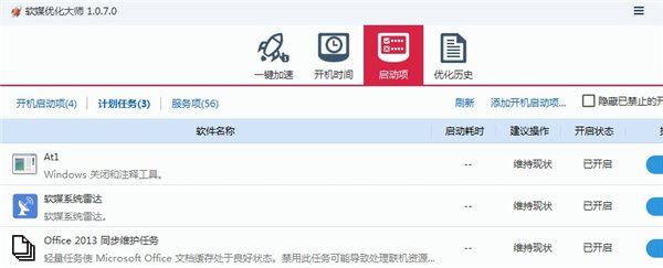

  这两个操作均会分别生成一个计划任务,我们用软媒优化大师可以查看,具体在“启动项”标签页的“计划任务”中。例如我们运行了一次设置特定时间关机的命令,在“软件名称”栏中,会增加一个显示为“At1 Windows关闭和注释工具”的项目。
  ▼例如我们运行了一次设置特定时间关机的命令,在软媒优化大师“启动项”标签页的“计划任务”中,“软件名称”栏,会增加一个显示为“At1 Windows关闭和注释工具”的项目,我们可以按需求,在“操作”栏进行关闭和删除等操作。
怎么设置win7自动关机命令
怎么设置win7自动关机命令
  设置win7自动关机命令图3

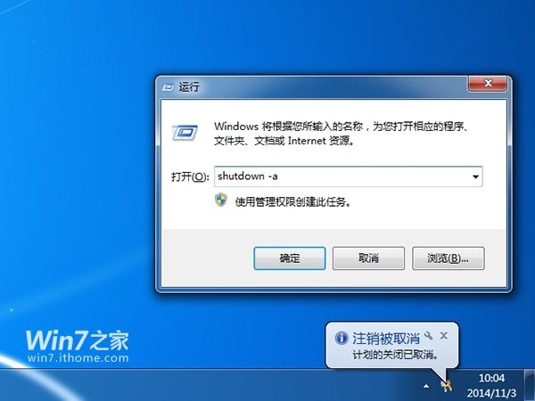

  3、如何取消自动关机
  ① 想要继续使用电脑,怎么阻止系统关闭
  阻止系统关闭,我们要用到“shutdown”命令的另一个参数“-a”。打开“运行”窗口,运行“shutdown -a”命令(含一个空格,不含引号)即可。
  ? 如果设置了特定时间关闭系统,弹出提醒框后,你有一分钟的时间,来运行这个命令。在弹出提醒窗口前运行无效
  ? 如果设置了一段时间后关闭,可以在系统关机前随时使用这个命令来取消当次关机
怎么设置win7自动关机命令
怎么设置win7自动关机命令
  设置win7自动关机命令图4

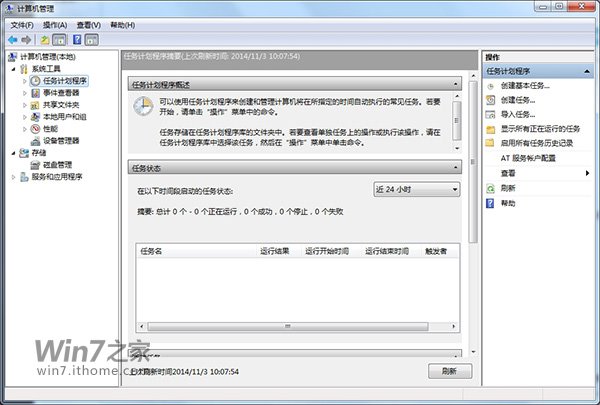

  二、在计划任务中添加
  既然命令操作会添加成一个计划任务,那我们是不是不用命令也可以添加呢?当然可以,下面就来看看具体方法。
  ① 在“计算机”上单击右键,点击“管理”。然后左键单击“系统工具”栏下的“任务计划程序”,最后在最右侧的“操作”栏中,点击“创建基本任务”。
怎么设置win7自动关机命令
怎么设置win7自动关机命令
  设置win7自动关机命令图5

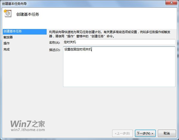

  ② 在“名称”除填入需要设置的名称,“描述”处可以选择填入描述语言,点击“下一步”。
怎么设置win7自动关机命令
怎么设置win7自动关机命令
  设置win7自动关机命令图6

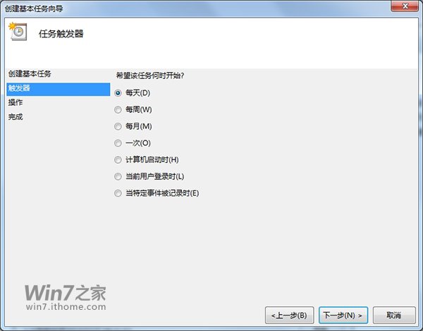

  ③ 希望任务何时开始:只是使用一次,点选“一次”,然后点击“下一步”即可。这里我们选择了默认的“每天”。
怎么设置win7自动关机命令
怎么设置win7自动关机命令
  设置win7自动关机命令图7

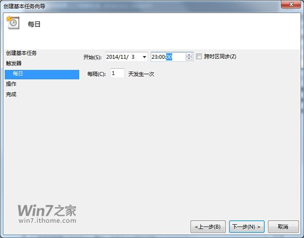

  ④ 依旧是设置晚上11点关机,这里我们修改第二个框中的内容为23:00:00即可,数值可以点选也可以输入。我们还可以在第三个框中更改时间间隔。设置完成后点击“下一步”。
怎么设置win7自动关机命令
怎么设置win7自动关机命令
  设置win7自动关机命令图8

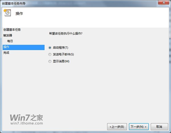

  ⑤ 这一步使用默认的“启动程序”即可,继续点击“下一步”。
怎么设置win7自动关机命令
怎么设置win7自动关机命令
  设置win7自动关机命令图9

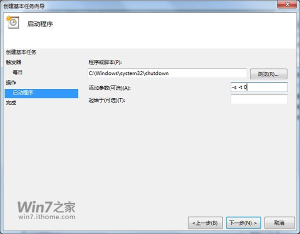

  ⑥ 进入“启动程序”项,如果系统在C盘,那么在“程序或脚本”框内输入“C:Windowssystem32shutdown.exe”(注意根据个人实际情况修改盘符);然后在“参数”处填入“-s -t 0”(即立即关机),然后点击“下一步”。
怎么设置win7自动关机命令
怎么设置win7自动关机命令
  设置win7自动关机命令图10

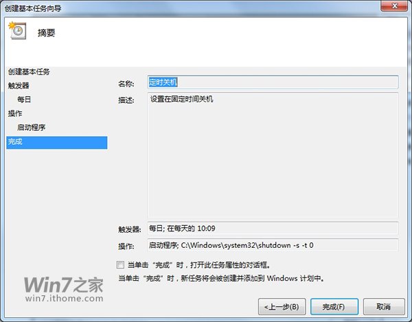

  ⑦ 看一下大致的内容,没问题的话点击“完成”,我们的系统就会在设定的时间完成关机。
怎么设置win7自动关机命令
怎么设置win7自动关机命令
  设置win7自动关机命令图11
