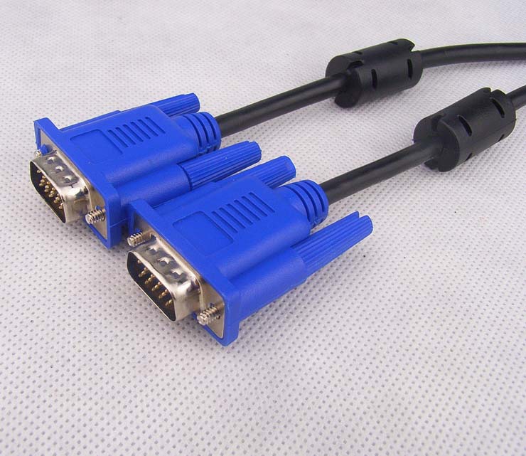

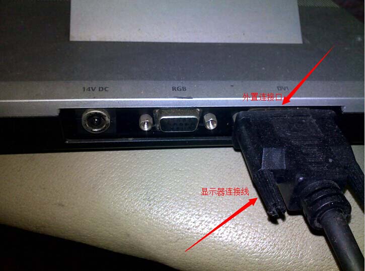

  先来说说硬盘:准备一台显示器,比如像家庭用的液晶电视显示器或者是电脑显示器都可以使用 ,用显示器连接到笔记本外置显示接口,连接的线就是台式显示器连接主机显卡接口的线;完成之后启动笔记本,外置显示器显示正常就表明硬盘、主板、内存条、显卡没问题。那只有笔记本屏幕问题了;一、液晶LED屏幕问题;二、连接主板上的显卡接口出了问题,如果是这问题,大家最好不要自己去弄,找售后服务或者维修站点检测。外置显示器不能正常显示桌面,说明主板或者显卡坏了。大多数的笔记本都是显卡焊在主板上的,其中之一个坏了肯定是两个都需要换的了,只是焊接不良,重新焊接即可。然而硬盘坏的几率比较小。

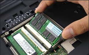

  内存条:仔细的用手试试笔记本散热风扇口是否有风,指示灯有没有亮着。散热风扇没有问题就重启笔记本开机,将耳朵放到笔记本上听听有没有“滴”的一声或者是一直“滴滴”声,一直有“滴滴”声可能笔记本内存条松动,我们打开机子将它插好即可。内存条是不容易坏的硬件,也不容易松动。电源指示灯一直亮着,外置电源也插好了,说明电源没问题。
