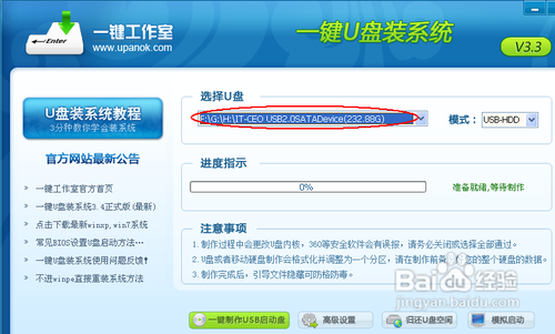

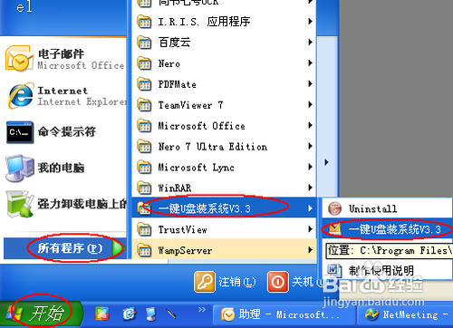

  首先到网上下载并安装U盘制作软件“一键U盘装系统”,并将U盘插入电脑中,建议插入台式机后置USB接口。
  然后从“开始”菜单或桌面上启动“一键U盘装系统”软件。
忘记开机密码时用U盘从装系统解决的方法
忘记开机密码时用U盘从装系统解决的方法
  开机密码忘记怎么用U盘从装系统图一
  软件启动后首先会检测插入的U盘,检测到后会显示出来:
忘记开机密码时用U盘从装系统解决的方法
忘记开机密码时用U盘从装系统解决的方法
  开机密码忘记怎么用U盘从装系统图二

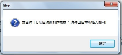

  直接点击“一键制作USB启动盘”按钮即可,稍等一会即弹出成功的提示信息(注意,U盘会被格掉):
忘记开机密码时用U盘从装系统解决的方法
忘记开机密码时用U盘从装系统解决的方法
  开机密码忘记怎么用U盘从装系统图三

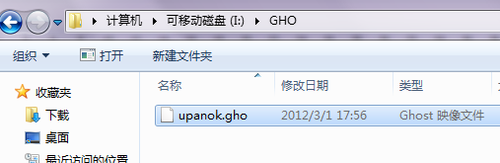

  然后,根据提示拔插一次U盘,在重新插入之后,将你准备好的GHO文件复制到U盘的GHO或根目录下:
忘记开机密码时用U盘从装系统解决的方法
忘记开机密码时用U盘从装系统解决的方法
  开机密码忘记怎么用U盘从装系统图四

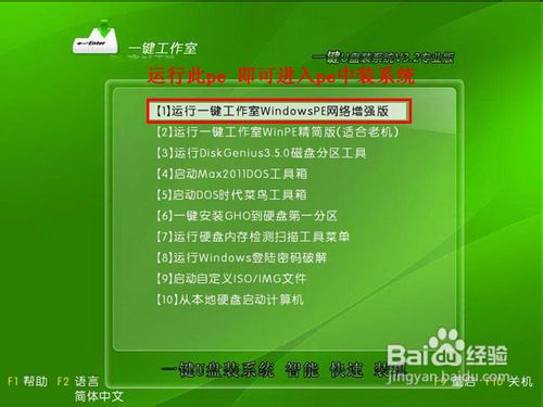

  然后将这个制作好的U盘插到需要用U盘安装的电脑中,然后从U盘引导系统(有的电脑在刚开机时按F9或F12可选择从USB启动);
忘记开机密码时用U盘从装系统解决的方法
忘记开机密码时用U盘从装系统解决的方法
  开机密码忘记怎么用U盘从装系统图五
  成功从U盘启动后,我们选择第一项,进WinPE:
忘记开机密码时用U盘从装系统解决的方法
忘记开机密码时用U盘从装系统解决的方法
  开机密码忘记怎么用U盘从装系统图六

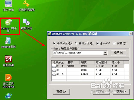

  进入WinPE后,我们直接双击桌面上的“ONEKEY(一键还原)”图标,程序会自动找到你刚放到U盘根目录下的GHO文件:
忘记开机密码时用U盘从装系统解决的方法
忘记开机密码时用U盘从装系统解决的方法
  开机密码忘记怎么用U盘从装系统图七

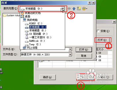

  如果不是这个GHO文件,则可以选择后面的“打开”按钮,找到你需要的GHO文件:
忘记开机密码时用U盘从装系统解决的方法
忘记开机密码时用U盘从装系统解决的方法
  开机密码忘记怎么用U盘从装系统图八
  选好正确的GHO后,则再在下面选择“还原分区”(你的系统要安装在哪个分区),最后单击“确定”按钮,弹出确认的对话框:
忘记开机密码时用U盘从装系统解决的方法
忘记开机密码时用U盘从装系统解决的方法
  开机密码忘记怎么用U盘从装系统图九

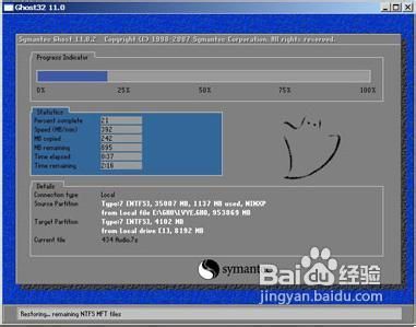

  选择“是”按钮后继续,开始安装系统了:
忘记开机密码时用U盘从装系统解决的方法
忘记开机密码时用U盘从装系统解决的方法
  开机密码忘记怎么用U盘从装系统图十
