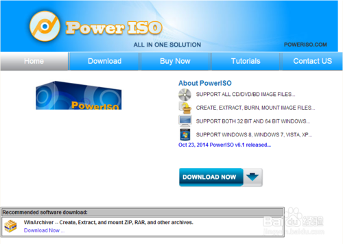

  1.先到网上搜索PowerISO下载,下载好后开始安装。

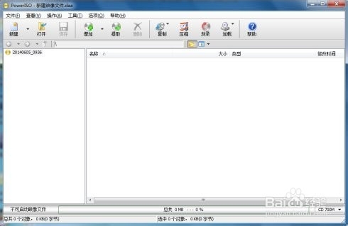

  2.安装完成之后,打开PowerISO。
u盘安装fedora20图文教程图3

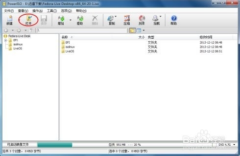

  3.点击打开,加载Fedora镜像。
u盘安装fedora20图文教程图4

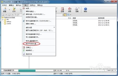

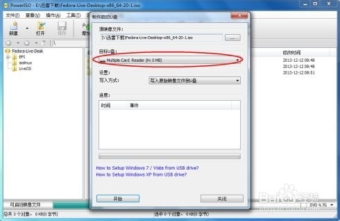

  4.此时选择工具中的“制作可启动U盘”选项。
u盘安装fedora20图文教程图5
  5.在弹出框中,确认一下镜像文件,选择你要导入的U盘,U盘格式应为FAT32,点击开始。系统导入U盘之前会清除U盘中的所有数据,所以在做上述操作前请备份好数据。

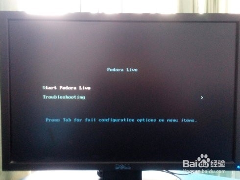

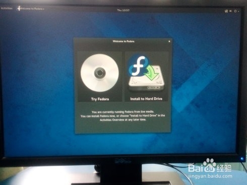

  使用导入系统U盘从U盘启动,进入Fedora Live,选择Start Fedora Live。
u盘安装fedora20图文教程图7
  选择Start Fedora Live后,稍等一两分钟。如果此时界面跳出一些error/warning提示,可能是系统没有成功导入U盘,此时需要格式化U盘,重新使用PowerISO导入Fedora系统镜像。
u盘安装fedora20图文教程图8
  成功进入界面后,会跳出系统安装向导,选择“Install to Hard Drive”。

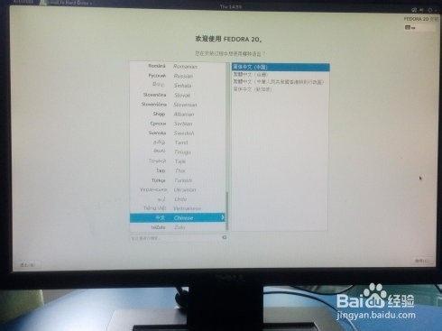

  语言选择,中文->简体中文(中国),点击继续。

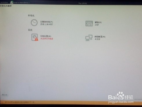

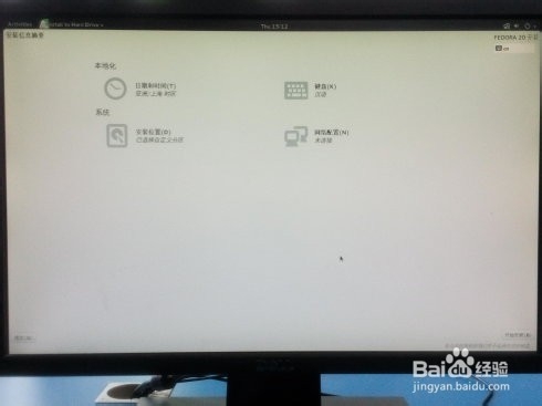

  此时看到安装信息摘要的界面,双击选择安装位置,其他选项保持默认。

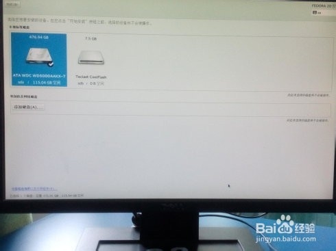

  选择自己电脑的硬盘,硬盘图标会显示√的标志,点击完成。

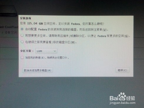

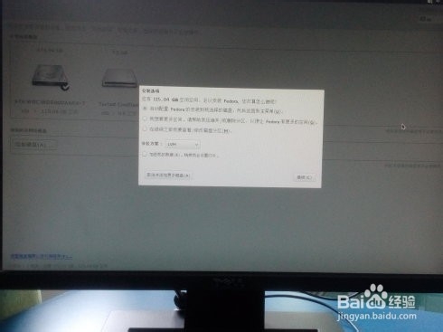

  此时会弹出一个“安装选项”界面,选择“在继续之前我要查看/修改磁盘分区(M)”,继续。
u盘安装fedora20图文教程图14

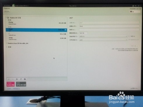

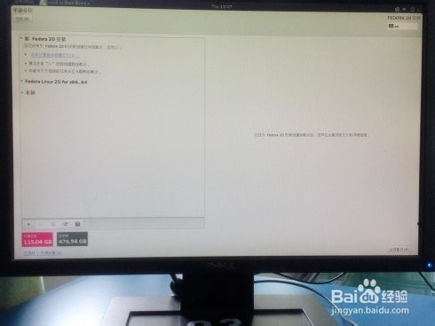

  在这个界面里,会看到我们电脑的磁盘总容量和可用的空闲空间,这里直接点击“点击这里自动创建它们(C)”,安装程序会自动分配磁盘空间,创建所需挂载点。
u盘安装fedora20图文教程图16
  从图中看出,安装程序分配的空间还是挺合理,如果你对linux系统安装很熟悉,也可以自定义这些配置。
u盘安装fedora20图文教程图17

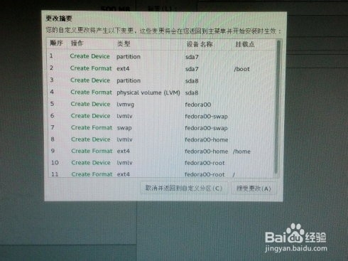

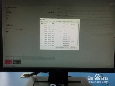

  点击完成,会弹出“更改摘要”界面,确定信息后,选择接受更改。
u盘安装fedora20图文教程图18
u盘安装fedora20图文教程图19
  上述配置完成后,就可以开始安装系统了。如果安装过程中跳出错误信息,可能是安装位置没有配置好或是没有足够的空闲空间安装系统,重新配置一下安装位置。

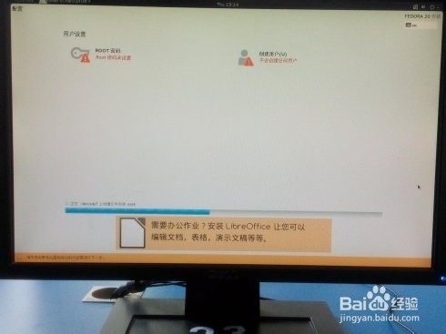

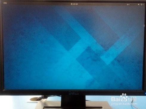

  等待安装完成,进行一些基本的用户配置后,Fedora系统就可以使用了。
u盘安装fedora20图文教程图22
