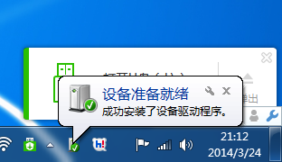

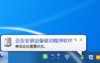

  将自己的U盘插入电脑USB接口,待U盘被系统正确识别后,进入以下操作。

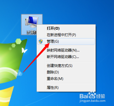

  右击“我的电脑”,从弹出的菜单中选择“管理”项。

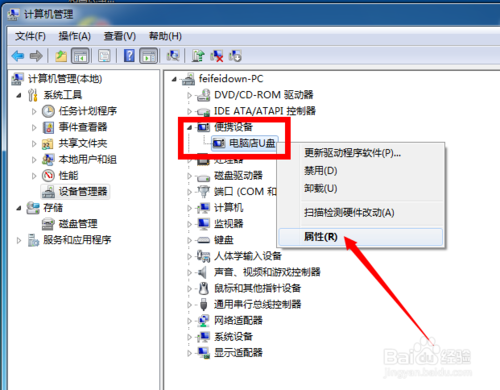

  接着在打开的“计算机管理”窗口中,点击“设备管理器”->“便携设备”,并右击U盘设备名,从弹出的菜单中选择“属性”项。

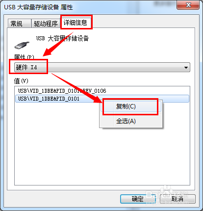

  在打开的“属性”窗口中,切换至“详细信息”选项卡,从“属性”下拉列表中选择“硬件ID”,并将其进行复制。当然,有时会出现没有硬件ID的情况。此时继续按下面步骤执行。

  展开“通用串行总线控制器”项,右击“大容量存储设备”项,从弹出的菜单中选择“属性”项,同样复制其“硬件ID”,以做备用。

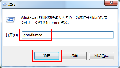

  打开“运行”对话框,输入“gpedit.msc”打开“组策略”窗口。

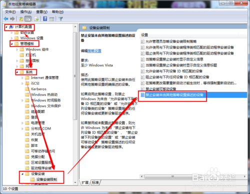

  依次展开“计算机配置→管理模板→系统→设备安装→设备安装限制”,双击右侧的“禁止安装未由其他策略设置描述的设备”项。

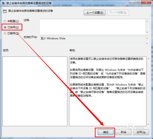

  在打开的窗口中,勾选“已启用”项,并点击“确定”按钮。如何用u盘重装系统就来当客官网查阅相关教程!

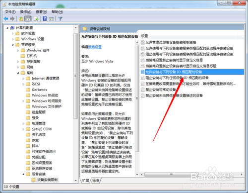

  接着双击“允许安装与下列设备ID相匹配的设备”项。

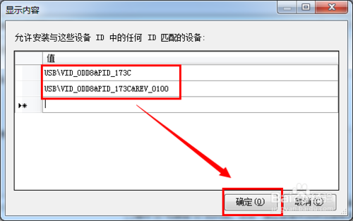

  在弹出的窗口中,勾选“已启用”项,然后点击“显示”按钮。
让电脑只识别一个u盘的操作教程
让电脑只识别一个u盘的操作教程
电脑识别一个U盘图10
  接着输入“硬件ID”,点击“确定”按钮即可完成设置。
