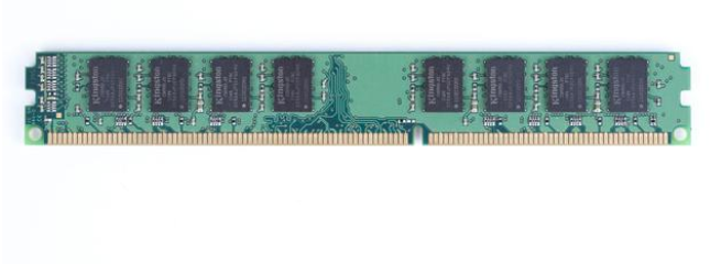

第一种:开机后主机运行正常,不过显示器黑屏无法显示。
解决方法:这种故障我们首先检测下主机与显示器的VGA线是否连接正常,查看显示器电源供电是否正常。如果都没有问题,就找把螺丝刀打开主机箱盖,把内存条拔下来,用橡皮擦拭金手指部分,如果还不开机,有独立显卡的把显卡拔出来然后冷却一段时间在插一下,如果还不开机,很大可能就是主板的硬件故障了需要送电脑维修店维修。

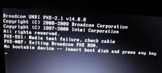

第二种:电脑开机后会出现以下界面
解决方法:故障的原因是电脑找不到启动设备。这时候我们应该首先打开机箱盖看一下硬盘的连接线是否正常(电源线和数据线),如果都正常就进入BIOS设置界面,把第一启动项设置为硬盘启动即可。

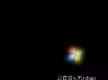

第三种:电脑开机后无法进入系统,无法进入桌面,一直卡在正在启动的界面
解决方法:当我们遇到这种故障时很可能是系统出了问题,首先开机后一直按F8,进入到选择一个选项的界面后,选择“最后一次正确配置”这个选项,重启电脑操作,如果还是不行,就有可能是系统文件损坏,这时就需重装系统操作。

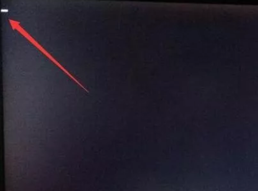

第四种:开机后,显示器左上角一个光标一直在一闪一闪就是进不了系统
解决方法:这类故障用以下顺序来排除:首先我们进BIOS里把硬盘设置成第一启动项;如果还是不行,那就在BIOS里面把硬盘模式改成IDE。如果还是不行,我们准备一个u盘启动盘如果有U盘进到PE桌面,把引导文件重新修复一下,如果还是不行就只能重装系统。

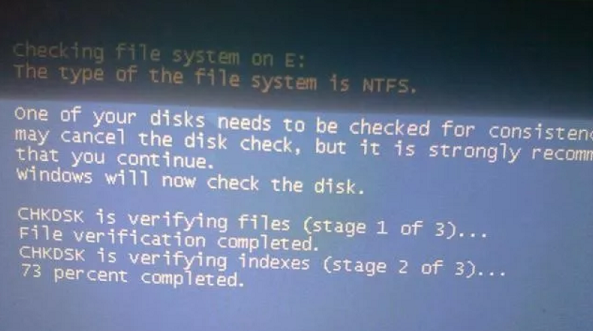

第五种:电脑开机后系统一直自检
解决方法:这种故障说明硬盘的某个区出现坏道了,这时候重新开机,系统到自检界面时快速按下空格键,接着会这时候就会跳过自检,进入系统当中。

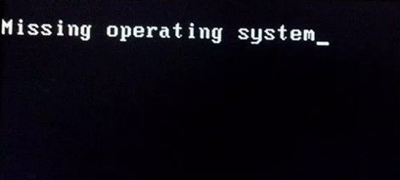

第六种:电脑开机后出现“Missing operation system”或“Error loading operating system”
解决方法:当我们开机看见这种提示是因为电脑没有操作系统导致的。主要是由于DOS引导记录出现错误造成的。这个首先进PE看一下C盘状态是否正常,如果正常还是修复一下引导即可。如果都试了不行,就只能通过U盘重装系统了。
