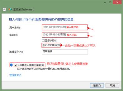

 一、 在创建宽带连接的时候选择记住密码:
Win8系统宽带连接自动连接设置教程
Win8系统宽带连接自动连接设置教程
  然后,按提示操作完后,打开宽带连接就可以自动连接了。

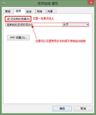

  二、 在“宽带连接”创建完成以后,设置成自动连接:
  1、 打开“宽带连接”属性对话框,选择“选项”选项卡,点选“记住我的凭据”,如图:
Win8系统宽带连接自动连接设置教程
Win8系统宽带连接自动连接设置教程
