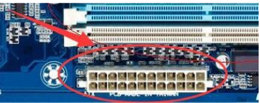

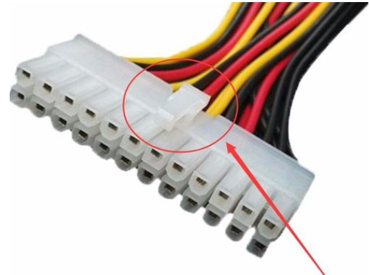

2,在电源线中,找到供主板电源的24针线。
电源线电脑图解2
3,主板中,找到24针电源接口,将电源线插入主板中,注意电源线的卡口位置。

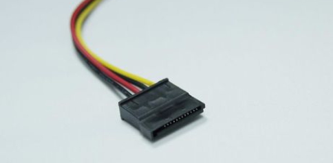

6,找到硬盘电源线,它接有4条电线,形状是扁的。
电源线电脑图解6

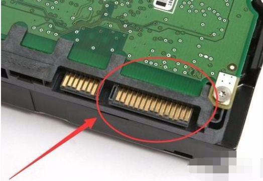

7,将硬盘线接入硬盘的电源接口处,注意电源线的方向。
电源线电脑图解7

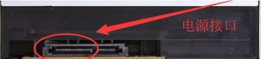

8,最后,将另外一条SATA电源线,接入光驱的电源接口处。
电脑电源线接法电脑图解8
