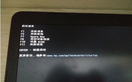

首先,在电脑开机的时候,按下ESC或F11键。
一键恢复系统图-1

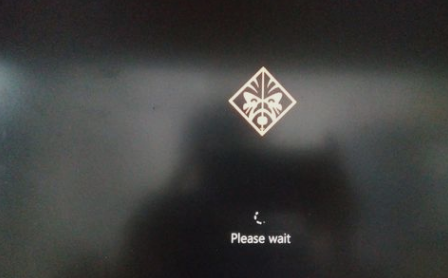

然后,按了F11后会出现短暂的启动过程,请耐心等待。
惠普笔记本图-2

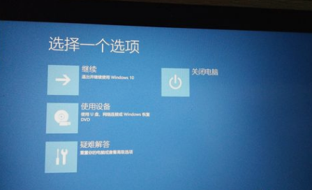

等到F11引导完毕后出现如下界面,就在当前界面点“疑难解答”。
惠普笔记本图-3

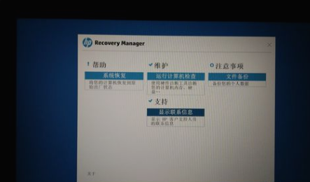

再选择“疑难解答”之后出现如下界面,然后在此界面选择“Recovery Manager”选项。在这里需要注意的是有部分机型在此界面没有“Recovery Manager”选项,如:ENVY13-d0**tx系列,请在F11界面下找到中文“系统恢复”选项。
惠普笔记本图-4

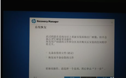

选择“系统恢复”后出现下图界面,在当前界面请谨慎操作,考虑清楚所有数据是否均已备份完毕,如备份完毕后选择不备份数据,点击下一步。反之,如数据均为备份则选择备份数据,备份数据的话应该需要你提供USB存储设备进行主动备份,备份后的文件以Recovery为文件名保存在USB存储设备。备份数据请谨慎操作,不推荐使用此处出现的自动备份。
恢复惠普笔记本系统图-6

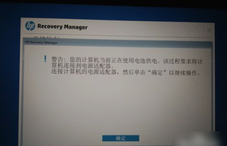

这必须接通外接适配器,否则系统恢复无法进行的话,就会出现以下报错。
恢复惠普笔记本系统图-7

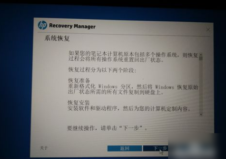

仔细看完下图后,点击下一步。
一键恢复系统图-8

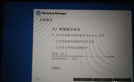

然后,到了恢复系统的界面后,就耐心等待。
一键恢复系统图-9

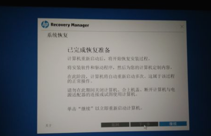

出现如下图所示的界面,就点“继续”等待计算机自主运行重启等操作。
惠普笔记本图-10

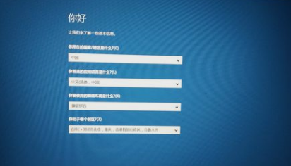

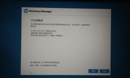

最后等恢复系统完毕,部分机器恢复完成后有下图关机、完成选项,部分机器则是直接重新启动进入展开系统界面。
一键恢复系统图-12
恢复系统图-13
