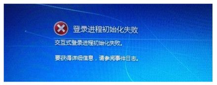

  有时你即使是正常安装或重装系统也是会出现问题的,比如就有用户遇到“登陆进程初始化失败”错误,从而无法登录系统。那么遇到这个问题该如何解决呢?下面就来看看解决方法吧。
  登陆进程初始化失败问题原因:
  1、 或许由于安装了某些驱动程序导致的错误。
  2、 或许由于安装了有问题补丁而造成错误,例如这个KB2839229补丁。
  3、 或许由于某些病毒或某个系统文件错误导致。
