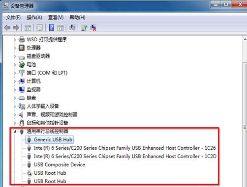

  a、首先右键点击“计算机”图标,找到“设备管理器”菜单。
  b、接着在这个菜单里面找到“通用串行总线控制器”选项。
重新装了系统后读不了U盘
重新装了系统后读不了U盘
重新装了系统后读不了U盘图1
  c、之后就会发现“USB Root Hub”的状态是禁止使用,右键点击“USB Root Hub”之后选择“启用”选项。
重新装了系统后读不了U盘
重新装了系统后读不了U盘
重新装了系统后读不了U盘图2

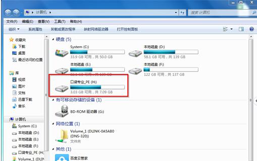

  d、最后再次启用后,查找资源管理器界面,就可以找到U盘图标了。
