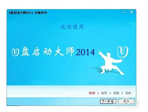

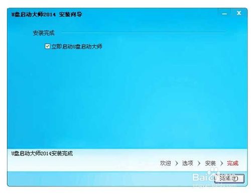

  在百度上搜索【U盘启动大师】然后在官网上下载U盘启动大师7.0,下载完成之后安装U盘启动大师制作工具,如图所示:
怎么用u盘安装win7
怎么用u盘安装win7
怎么用u盘安装win7图1
怎么用u盘安装win7
怎么用u盘安装win7
怎么用u盘安装win7图2
怎么用u盘安装win7
怎么用u盘安装win7
怎么用u盘安装win7图3

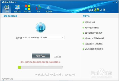

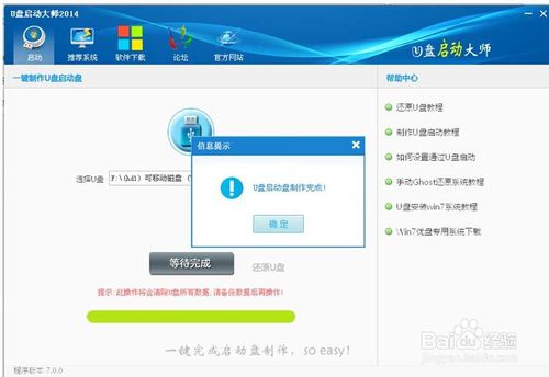

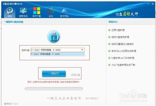

  将需要制作的U盘插到电脑上,这个时候U盘启动大师会自动识别到你的U盘,【注意:制作U盘启动盘的时候会格式化U盘的数据,请备份】识别到U盘之后,点击【一键制作】就可以了,大概等三分钟左右,U盘启动盘就制作好了。
怎么用u盘安装win7
怎么用u盘安装win7
怎么用u盘安装win7图4
怎么用u盘安装win7
怎么用u盘安装win7
怎么用u盘安装win7图5
怎么用u盘安装win7
怎么用u盘安装win7
怎么用u盘安装win7图6

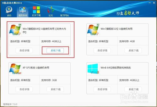

  下面就是需要下载GHO文件了,U盘启动大师栏目里有【推荐系统】可以下载所需要的系统文件,以win 7 64位为例。

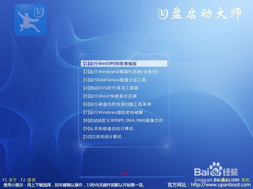

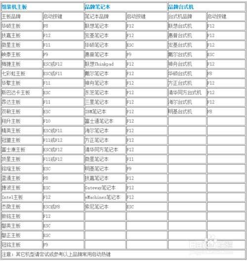

  将U盘插到需装系统的电脑上,然后开启电脑并长按热键进入PE 菜单界面,一般笔记本,主板型号的热键如下

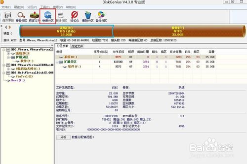

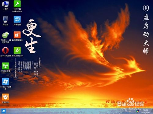

  进入PE 菜单界面,有wine 03PE和 wine08PE,一般新电脑选着08PE 如果是老电脑可以选着进03 PE,现在以win 08PE 为例进入才菜单之后。在这里可以对电脑进行分区整理。双击【分区工具】然后分几个盘,多大容量可以自己调整。
怎么用u盘安装win7
怎么用u盘安装win7
怎么用u盘安装win7图10
怎么用u盘安装win7
怎么用u盘安装win7
怎么用u盘安装win7图11
怎么用u盘安装win7
怎么用u盘安装win7
怎么用u盘安装win7图12

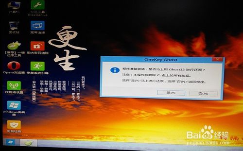

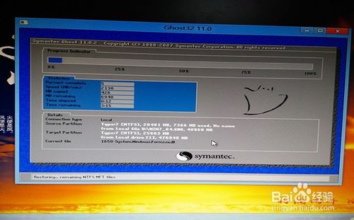

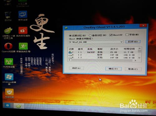

  双击【一键还原】这个时候弹出一个对话框。选着U盘里的GHO文件,直接选着是就可以进行安装了。安装过程需要等20分钟左右。
怎么用u盘安装win7
怎么用u盘安装win7
怎么用u盘安装win7图13
怎么用u盘安装win7
怎么用u盘安装win7
u盘引导安装win7教程图14
怎么用u盘安装win7
怎么用u盘安装win7
怎么用u盘安装win7图15

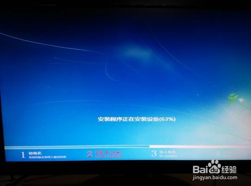

  还原完成将U盘拔出,这个时候电脑重启过程中会从硬盘启动,在这个过程中会装去掉软件,所以电脑开不了机怎么重装系统就使用u盘重装系统。
怎么用u盘安装win7
怎么用u盘安装win7
怎么用u盘安装win7图16
