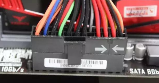

1、主板供电接口
主板接口非常容易辨别,找到24个针的接口,按正确方向插入即可。

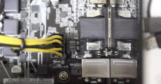

2、CPU供电接口
CPU供电线插口一般在靠近U的左上角,CPU的8PIN供电线都会有标识,但是很多人都很容易和显卡的8PIN搞混,其实很容易辨识,一般CPU都是4+4组成8,而显卡是6+2组成8。如果都是8PIN,表面也会有文字注明。

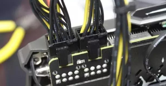

3、显卡供电接口
显卡的供电接口跟CPU也是类似,显卡上需要几个接口插满它就可以了。

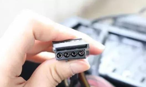

部分机箱自带风扇,或者有些玩家购买安装了机箱风扇的,而机箱风扇的供电线一般是大4D口,大4D方向很好辨识,直接插入电源对应接口即可。

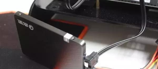

5、硬盘接口
硬盘供电线一般都是扁平的SATA口,SATA供电线也是防呆口设计,方向错了是无法正常插入,一般有两个辨认方向方法,一个是接口的折角,一个是第二个接口的空口,而SATA线的主板头也是一个道理,将硬盘供电线和主板头都接好即可。

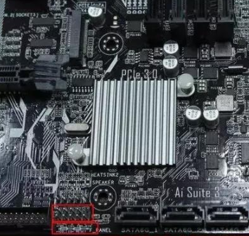

7、指示灯线接口
HDD LED代表硬盘灯,POWER LED是电源灯,RESET SW是重启键,POWER SW是开关,PC SPEAKER是PC小喇叭,这几个接口可以说是重点中的重点,特别是开机键,主板上一般都有标识,按照主板上的指示插上即可。
