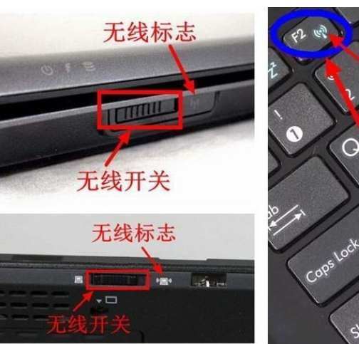

1, 首先在键盘上找到无线开关功能键,而这个将一般需要配合fn键一块使用,即按住Fn键的同时再去按这个键。如果没有这个键,那么在笔记本四周看有没有无线网卡的开关,如果有,开关一下试试,看能否搜索到无线信号。

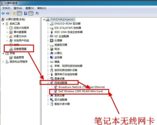

2,就检查网卡,在桌面“计算机”图标上点击右键,然后选择“管理”
笔记本电脑图解2
3,在弹出的对话框中左侧选择“设备管理器”,右侧显示出了你笔记本上的设备,看能否找到无线网卡,如果没有,去网上下载相应的网卡驱动,也可以使用驱动工具。安装网卡驱动后尝试能否搜索到无线网络。

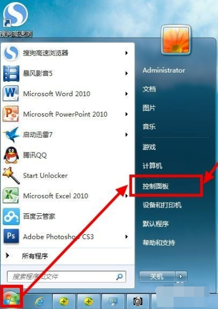

4,打开控制面板
笔记本电脑图解4

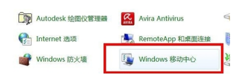

6,找到“windows移动中心”,点击打开
无线网络电脑图解6

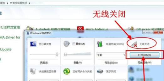

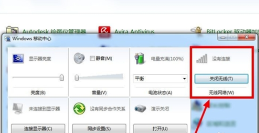

7,在Windows移动中心里有一个无线网卡的开关
电脑搜不到无线网络电脑图解7
8,如果关闭了,打开它
无线网络电脑图解8
