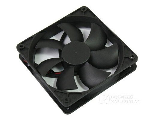

  大家都知道我们的电脑配备了小风扇,主要是为了给CPU进行降温,但是如果风扇的声音太大的话就会形成噪音十分影响用户,那我们要怎么解决这个风扇大的情况呢,下面教给大家解决的方法,希望可以帮到大家。
  电脑风扇声音大的原因主要有下面几点:
  1:润滑轴承
  风扇转运最主要的部件就是轴承,时间长了缺乏润滑油,这样高速转动时就会产生噪声。因此,我们只需要在风扇轴承上滴几滴润滑油,如果没有使用缝纫机机代替也可以,禁用食用油来替代, 因其颗粒较大,更容易对轴承产生伤害。
  2:打磨扇叶
  如使用质量较差的散热风扇,在制作这类风扇时由于工艺上的缺陷,扇叶的重心可能没有处在轴心上,形成“偏心”,使用时间一长,风扇的“偏心”现象会变的越来越严重,这不仅会产生噪音,严重的还可能损坏CPU。对此,可以将其拆下来,然后用细线吊在其中心位置,待其静止后看其向哪一方向下沉,把下沉的一端在砂轮上轻磨几下,再进行测试,让风扇能够处在水平位置之后再将其安装上即可。更多精彩教程分享:acer笔记本重装系统 。
  3:固定扇叶
  震动噪音也是风扇噪音的一个重要组成部分,因为叶片在轴承上的松动以及轴承磨损导致间隙变大等,拆下查看风扇,把螺丝钮紧,防止再震动。
电脑风扇声音大怎么办
电脑风扇声音大怎么办
  下面介绍电脑风扇声音大的简单修理办法:
  1:首先将风扇的灰尘清干净,避免在安装过程中再有灰尘进入轴承内;
  2:然后把轴承封的不干胶撕下,取下轴上的卡销;
  3:将轴承内的残油用干净的绵纸或软布擦干净,然后将轴杆也擦干净;
  4:在轴承内加入一点黄油,原则是宁少勿多以免严重影响转速;
  5:再将易拉罐的铝皮剪下照轴承卡销外径一样大剪一圆片,并在中间挖一个刚刚可以穿过轴杆的小孔,将它垫在轴承和卡销之间,减小轴承轴向移动和平行移动的距离。如间隙较大,就要垫上几个加厚才行,使轴承的前后移动距离在0.5mm以下;
  6:将油封封好,加上一点黄油,最后将风扇装回显卡。
