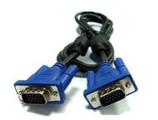

  2、连接线问题及解决办法:就是主机和显示器的连接视频线接触不良,而导致的没有信号输入 到显示器,而导致的黑屏, 建义将视频线重新拨插一下,如果这根线损坏,更换即可。

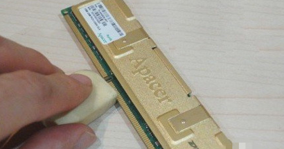

  a、问题:由于在内存或者独立显卡的金手指表面形成一种氧化层,造成这个内存和内存槽接触不良,显卡和显卡槽接触不良,引起的黑屏,无法开机。
  b、处理方法:你可以先断电,打开机厢,把内存拨出来,用橡皮擦对着金手指的部位(也就是有铜片的地方,)来回的擦上几回,然后插回内存槽(或者换一根内存槽插回),就ok了,如果有独立显卡,你可以将显卡也用同上的方法处理一下,然后插回显卡槽,最后装机,重启电脑就OK了,(取内存的图片如下:)

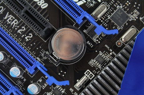

  4、主板静电反应解决办法:关闭电源并拨掉电源线,打开主机将主板上这个电池,拿下来进行放电一分钟,即可(如下图)
