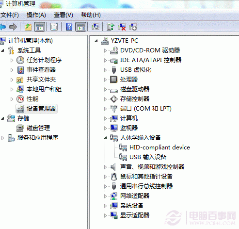

  首先按电源键关机,然后再开机按F8,到高级启动选项下选择【带网络的安全模式】,在安全模式下打开设备管理器。(安全模式下鼠标键盘是可以用的)

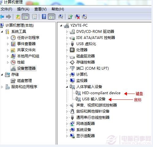

  原因分析:仔细观察人体学输入设备中有两个设备,通过硬件id确认其中USB 输入设备是鼠标,上面的英文设备实际上是键盘。也就是Windows系统错误的把键盘识别为了别的设备。

  1. 右键选择HID-compliant device---更新驱动程序;

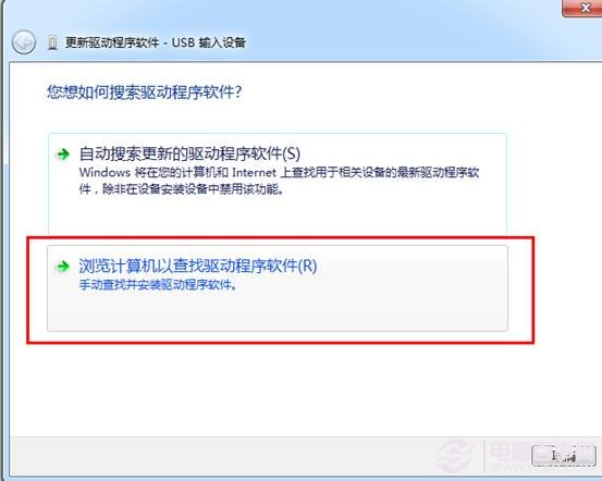

  2. 浏览计算机以查找驱动程序软件;

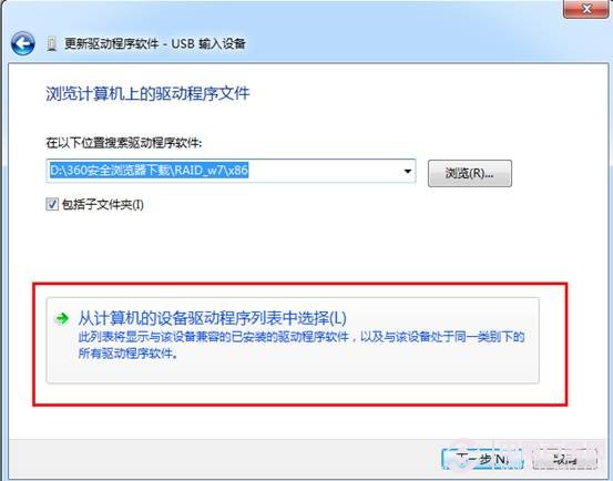

  3. 从计算机的设备驱动程序列表中选择;

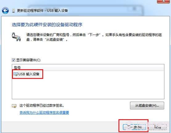

  4. 选择USB输入设备;
重装系统后鼠标不能用
重装系统后鼠标不能用
重装系统后鼠标不能用图5

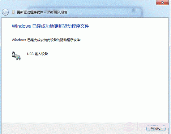

  5. 下一步;
重装系统后鼠标不能用
重装系统后鼠标不能用
重装系统后鼠标不能用图6

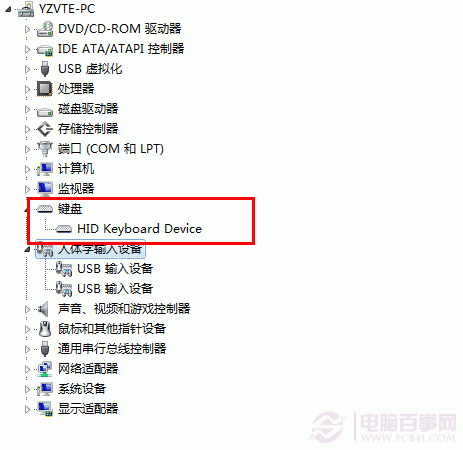

  最终设备管理器重新检测到键盘。
