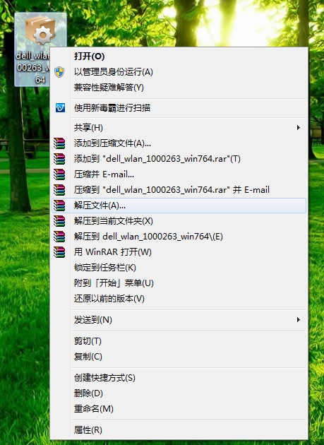

  首先解压exe文件,如下图:
如何安装主板驱动图1

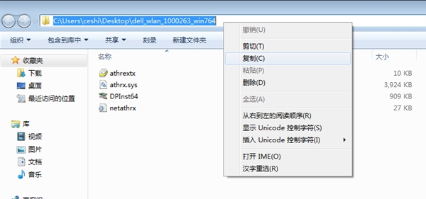

  将解压后生成的文件夹路径复制下来,如下图:
如何安装主板驱动图2

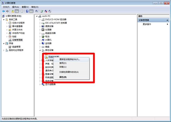

  然后,在设备管理器里找到对应的硬件设备(无线网卡在未安装驱动的情况下会显示“网络控制器”)。在单击鼠标右键出现的下拉式菜单中选择“更新驱动程序软件”,如下图:
如何安装主板驱动图3

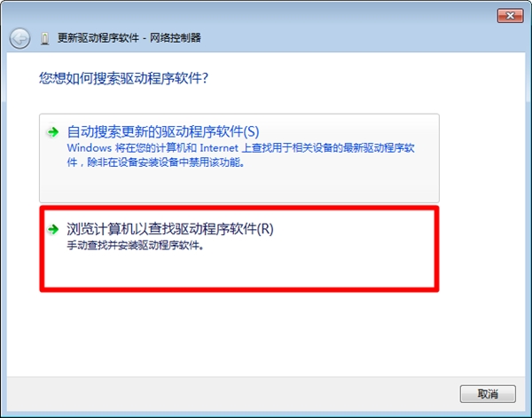

  在弹出的窗口中单击“浏览计算机以查找驱动程序软件”,如下图:
如何安装主板驱动图4

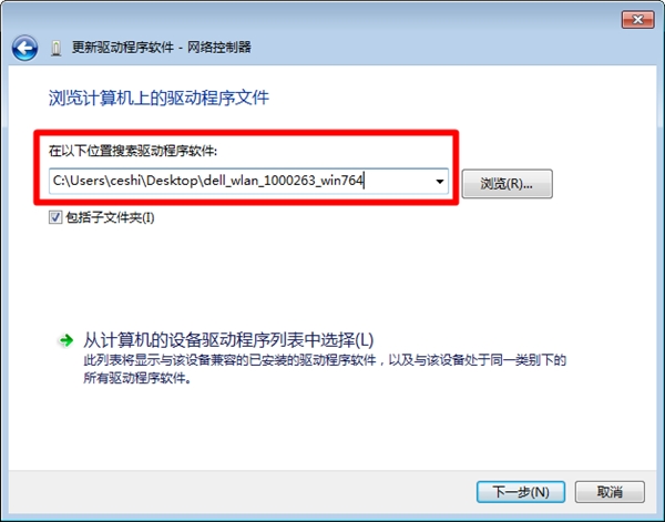

  接下来将刚刚复制的文件夹路径粘贴到搜索驱动程序的位置栏中并单击“下一步”,如下图:
如何安装主板驱动图5

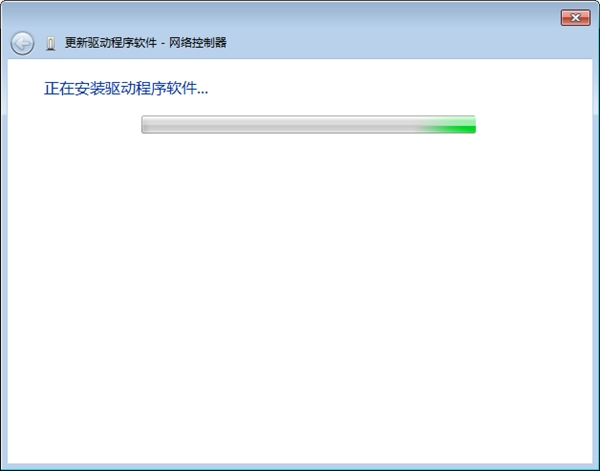

  紧接着就会进入安装界面,如下图:
如何安装主板驱动图6

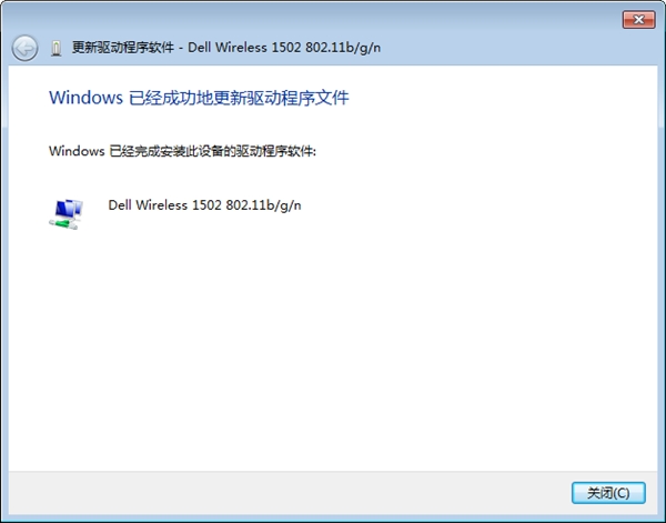

  安装成功后注意该界面的提示(如下图)。
如何安装主板驱动图7
