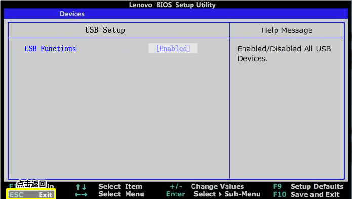

  1、BIOS禁用了USB设备。(进入BIOS,将“Enable USB Device”修改为“Enable”)

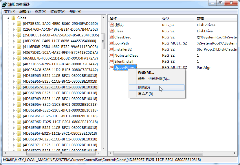

  点击“开始”菜单,选择“运行”命令,在打开的框内输入“regedit”命令,然后点击“确定”按钮。
电脑重装系统读取不了U盘的解决方法图1

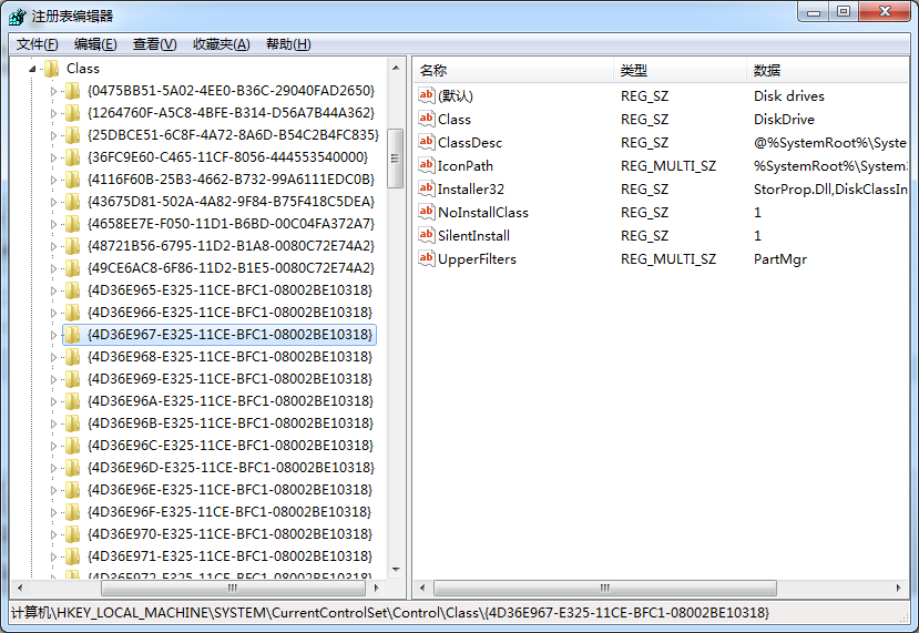

  打开“注册表编辑器”窗口,在左侧注册表树窗口依次展开以下分支
  HKEY_LOCAL_MACHINESYSTEMCurrentControlSetControlClass{4D36E967-E325-11CE-BFC1-08002BE10318}。
电脑重装系统读取不了U盘的解决方法图2
  右键点击“UpperFilters”和“LowerFilters”,选择删除即可。
电脑重装系统读取不了U盘的解决方法图3
