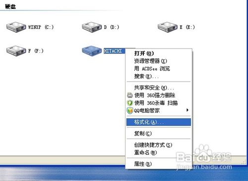

  对U盘点击鼠标反键,再点击格式化。

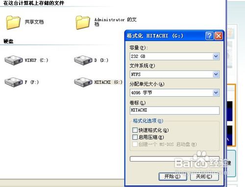

  出现了提示,不要勾选快速,让U盘慢慢格式化即可。
小编告诉你u盘写保护怎么办
小编告诉你u盘写保护怎么办
  小编告诉你u盘写保护怎么办图2
  选择好了以后点击开始,运行,这个等待的时间是根据你的U盘容量大小,还有就是跟自己的数据传播线质量,USB插口的版本都有关系的。比如8G的U盘,大概几分钟即可,你的多少呢,自己参考下。

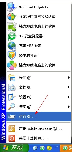

  打开电脑左下角的 开始--运行,输入英文regedit,即可!

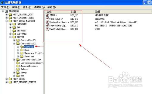

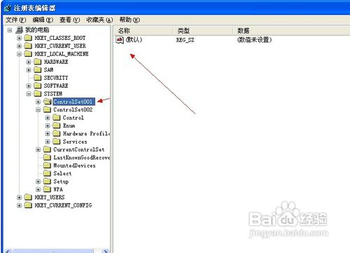

  进入 注册表里的 HKEY_LOCAL_MACHINESYSTEMControlSet002Control与
  HKEY_LOCAL_MACHINESYSTEMControlSet001Control 两个栏目中是否有StorageDevicePolicies子项,且该子项中是否有WriteProtect值,如果有则将其值改为0后跳到第5步;如没有则进行下一步。
