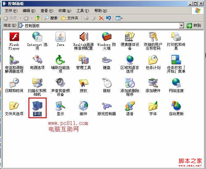

  1.在我的电脑图标上右键属性调如系统属性窗口。
  又或者直接在开始菜单里找到控制面板打开后再找到"系统"双击打开是一样的效果。(如图2-1所示)

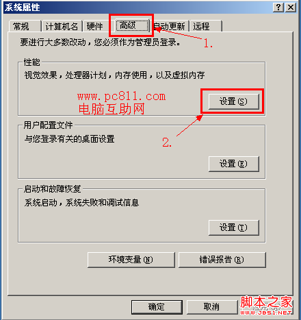

   2.调出系统属性后,如图2-2所示,找到高级选项卡,选择性能下面的设置(S)按扭。

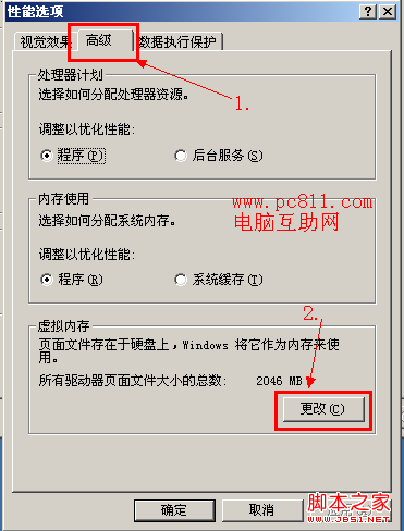

  3.打开性能中的设置后,就会出现如图2-3所示的 性能选项 窗口,如图2-3所示的找到车高级 选项卡。
  选择后就会看到最下面有一个虚拟内存,再下面会有一个 更改(C) 的按扭。

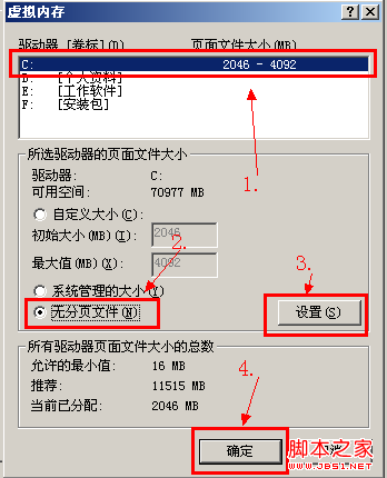

   4.打开设置之后就会弹出虚拟内存内存窗口,如图2-4所示。
  系统默认是把虚拟内存设置在系统盘(一般都系统盘安装在C盘了,个别没装在c盘的不在此列)。
  选择C盘的盘符后,然后选择如图所示的无分页文件,再之后选择如图所示的设置按扭。这样设置只是把系统默认在系统盘的虚拟内存设置成无了。

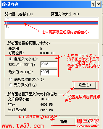

    5.把系统盘的虚拟内存设置成无之后,就需要把虚拟内存设置在其他盘了。
  然后如图所示的这样,选择所要设置的盘符,本示例是设置在D盘。
  选择D盘之后,再选择自定义大小(C)此项单项,在初始大小文本框里填写:2048 这个2048是按照自己内存说的。一般现在人都是用2G内存也就是2048MB的内存。
  你是4G的话就填写2048。最好是和自己内存大小是一样的。
  最大值,建议是初始大小的1.5倍到2倍的样子。

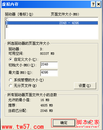

   6.设置好,然后确定,一路确定回去。
  再之后就是重起系统就可以生效了。
