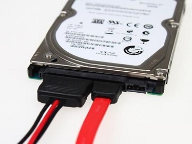

  最近有用户反映在使用电脑的时候,遇到了电脑硬盘忽然读不出来了的情况,这是怎么一回事呢?遇到这种情况应该怎么操作呢?针对这一问题,本篇带来了电脑检测不到硬盘原因及解决方法,操作简单,分享给大家,一起看看吧。
  第一种:win7系统开机后电脑检测不到硬盘或无法识别硬盘
  开机后电脑检测不到硬盘,不少人或许想到的是硬盘兼容模式问题。可是硬盘跟主板存在兼容问题的情况是很少的,一般都是可以首先排除掉的。
  那么电脑检测不到硬盘或无法识别硬盘的问题可能就是在于硬盘跟主板之间的连线上了。大家可以尝试更换下主板跟硬盘连接线试试,亦或看看主从线设置是否正确,还有在硬盘运转看听下是不是有奇怪声响。
  第二种:bios设置不正确导致电脑无法识别硬盘
  在主板里面的BIOS里面是有设置硬盘Normal、LBA以及Large这些模式的。这个是需要根据硬盘实际情况来进行设置的,不然有可能出现其他毛病。
  关于这类问题,大家可以按照主板BIOS说明书或根据硬盘实际情况进行设置来解决电脑无法识别硬盘问题。
  第三种:硬盘分区出错大致电脑硬盘无法识别。
  大家的电脑硬盘在使用前都会对其进行硬盘分区,分出主分区跟逻辑分区来。假如主分区出现问题的话,那么电脑检测不到硬盘的问题也是有的。
  这时大家可以通过引导启动方式进入DOS模式后输入FDISK/MBR命令尝试解决。这个是由于微软方面已经在FDISK命令文件里面包含了硬盘主领导程序。
  电脑硬盘出现问题是很麻烦的,希望类似电脑检测不到硬盘这样的问题大家都不会遇到。
