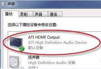

  三、尝试将HDMI音频作为默认设备看是否还是hdmi连接电视没声音。
  首先右键单击“ATI HDMI Output”图标,接着选择“启用”选项后,那么这个液晶电视图标上会显示一个绿色“√”(如图),此时这表示成功将HDMI音频作为了默认播放设备。
hdmi连接电视没声音
hdmi连接电视没声音
  四、设置后,HDMI音频输出恢复正常。
  大家单击“应用”按钮,那么此时通过HDMI输出到液晶电视,并且播放高清电影时声音就恢复正常了,但这里值得注意,就爱如始终无法显示“HDMI Output”图标,那么需重新安装HDMI音频驱动。

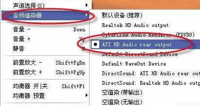

  五、可以通过播放器设置HDMI音频。
  假如本本连接了HDMI功放,那么建议通过媒体播放器设置HDMI音频。这里以Kmplayer为例,大家运行软件后,那么依次进入“音频管理→音频渲染器”菜单后,然后接着选择“ATI HD Audio rear output”选项。
hdmi连接电视没声音
hdmi连接电视没声音

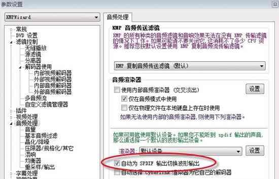

  那么接着进入音频设置选项,此时点寻启用SPDIF”,这样大家用Kmplayer播放高清电影时,能够实现画面与音频的同步传输,但音频部分此时由功放来解码,这样从而获得更好的音质效果。
