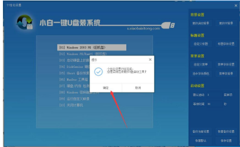

1、系统引导出错导致
解决办法:当你下载的系统镜像缺少文件时就会导致出现这个问题,下载小白软件一键制作U盘启动盘进入PE系统进行修复即可,遇到不懂的问题还可以咨询人工客服哦。

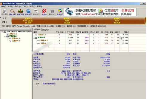

2、硬盘主分区没有激活
解决办法:这个也是比较常见的,对于小白来说刚开始可能不知道如何去激活硬盘的主分区,进入U帮忙PE系统,然后找到diskgenius硬盘分区工具,不了解的可以参考:硬盘分区教程,然后将C盘系统分区激活为主分区即可!

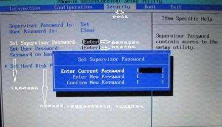

3、BIOS设置错误
BIOS设置中将“防病毒保护”设为启用。如果是这个原因,进BIOS设置界面中,将 “防病毒保护” 关闭掉。
磁盘读取错误图-3
解决办法:开机时进入BIOS设置界面后,找到恢复出厂设置的选项,然后将BIOS恢复到默认状态试下。

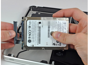

4、硬盘数据线接触不良
解决办法:拨掉机箱电源,然后打开机箱盖,找到硬盘安装位置后,将硬盘数据连接线重新拔下,或者更换一条新的数据线即可。

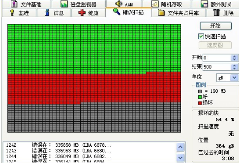

5、硬盘有坏道
解决办法:首先制作一个U帮忙U盘启动盘,然后进入BIOS设置界面将U盘启动顺序调整到第一位,再将硬盘兼容模式更改为:IDE(注意一定要设置这个模式才可以检测坏道,否则在MHDD下是找不到硬盘的!)然后用U帮忙自带的硬盘内存检测工具中,就能找到MHDD硬盘检测工具,扫描一下硬盘是否存在坏道,如果存在很少的坏道可以尝试将坏道屏蔽掉,如果存在的坏道比较多,那么这块硬盘可以更换了。

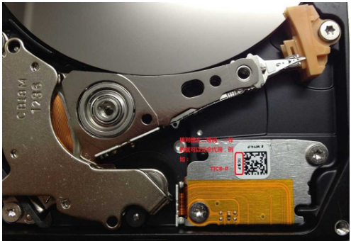

6、硬盘磁头损坏
解决办法:当硬盘的磁头损坏时BIOS恳定检测不到硬盘的存在,即然是检测不到开机就会出现磁盘读取错误,对于硬盘磁头损坏的用户来说就不要指着维修硬盘解决了,只能更换一块好的硬盘是最佳解决办法!
