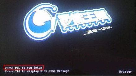

  第一步、启动电脑之后,在提示“Press DEL to run Setup”的地方,按键盘上的Del键:

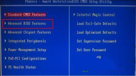

  第二步、使用上下左右四个光标键,调整光标到“Advanced BIOS Features”处,然后按回车键:

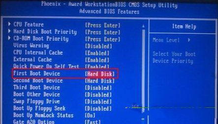

  第三步、光标定位到在“First Boot Device”处,然后按回车键:

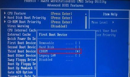

  第四步、光标定位到CDROM处,然后按回车键:

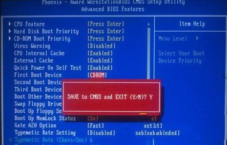

  第五步、设置完成之后,按键盘上的F10键,弹出保存退出菜单,输入Y后回车,即可重启电脑,并从光驱启动电脑:

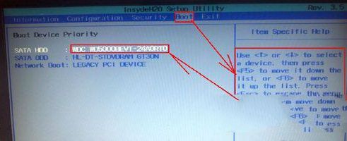

  第二步、使用光标键定位到BOOT位置,然后阅读右侧的修改设置的方法。
  本文中的笔记本,设置方法是使用光标键定位,然后按F5键将选中项目向下移动,F6键将选中项目向上移动。因此,本文的设置方法为光标定位到第一个项目,即硬盘处,然后按F5键:

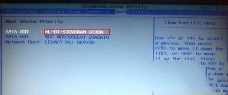

  第三步、让含有DVDRAM字样的条目(电脑配置不同,但只要出现DVD,或者CD等字的设备,一般都是光驱)处在最上方,即第一启动设备,即表示设置成功:

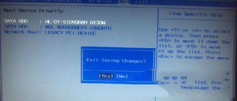

  第四步、按键盘上的F10键,然后选择YES后,回车即可重启电脑,并且从光驱启动:

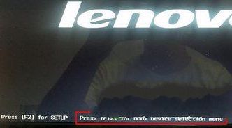

  第一步、仔细阅读启动界面上的提示,如,本文中电脑的提示是“Press [F12] for boot device selection menu”,因此,按F12键即可进入启动顺序选择界面:

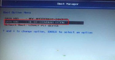

  第二步、启动设备选择界面如下图所示:
bios设置光驱启动图文教程
bios设置光驱启动图文教程
  第三步、光标定位到含有DVDRAM(或者DVD,CD等)字样的设备上按回车,即可从光驱上启动电脑:
