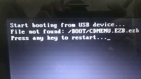

  电脑主板认不到u盘怎么办?很多品牌主板,为了自身信息的安全,都会选择禁用识别u盘,导致用户在使用中无法进行u盘读取,那么要怎么解决主板不认u盘这个问题呢?
