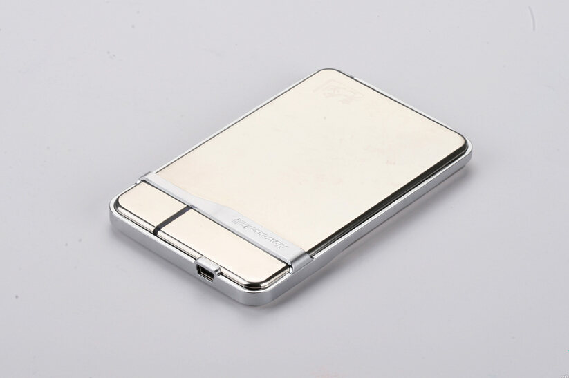

提高硬盘读写速度
提高硬盘读写速度
  5、单击“确定”按钮,弹出“C:的磁盘清理”对话框,然后单击“Y”按钮,弹出“磁盘清理”对话框,开始对选中的文件进行清理,清理完毕该对话框会自动关闭。
  6、清理玩垃圾文件后,硬盘的读写速度仍然很慢,此时可以使用杀毒软件检测系统是否感染病毒。
  7、经检测,系统并未感染病毒,因而应从硬盘自身找原因。
  8、运行HD Tune软件进入主界面,然后检测硬盘的数据传输速率,发现只有3.2MB/s,切换到“错误扫描”选项卡中,单击“开始”按钮扫描硬盘,结果未发现任何坏道。
  9、此时应该怀疑是硬件出现问题,将硬盘从机箱中拆下来仔细观察,查看硬盘接口和电路板是否损坏,发现硬盘IDE接口的插针有一根陷进去了,初步断定故障有插针下陷引起的。
  10、使用六角螺丝刀把硬盘的电路板从盘体拆下来,然后使用镊子将IDE接口中下陷的插针轻轻拔出,使其恢复到员位置。
  11、使用电烙铁把这根针和电路板的连接点焊牢,焊接的时候不要将焊锡焊到其他地方。
  12、将电路板重新固定到盘体上,并将硬盘正确安装到机箱中,重新启动电脑,再次读取数据发现数据读写速度已经恢复正常。
