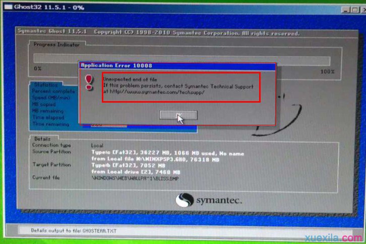

  进入u启动pe系统,准备安装ghost系统,当运行“u启动pe一键装机”还原ghost系统的过程中弹出了一个错误的窗口,如下图:
系统重装失败怎么办?重装系统失败的解决方法
  系统重装失败怎么办图1
  U盘装系统错误提示
  错误窗口的详细信息如下:
  标题上显示:Application error 10008
  一个很大的红色感叹号,内容框里面显示:
  Unexpected end of file
  If this problem,contact Symanteo Technical Support at
  为此小编针对此类问题进行了分析,总结出了以下几种可能导致的问题,并给出了对应的解决方案:
  问题分析一:u盘容量已经用完;
  解决问题一:删除u盘里面一些无用的文件,让u盘保留一定的空间!
  问题分析二:内存损坏或者其他问题;
  解决问题二:先关机,拔出内存条,用橡皮筋擦拭一下插入插槽处的地方。或者更换内存条试试!
  问题分析三:硬盘有坏道或者其他问题;
  解决问题三:检查硬盘使用有坏道,如果没有坏道那就低格式化一次硬盘,重新分区!
  问题分析四:硬盘有隐藏分区;
  解决问题四:删除该隐藏分区即可。
  问题分析五:复制gho文件的时候出了问题,ghost文件损坏了;
  解决问题五:重新复制gho文件到u盘里面,或者重新下载一个ghost系统。
  问题分析六:系统盘(C盘)有问题
  解决问题六:在PE下手动格式化一次系统盘(C盘)。
  问题分析七:打开PE里面的“我的电脑”找不到本地磁盘的盘符;
  解决问题七:重启电脑,进入BIOS设置,把默认的硬盘模式AHCI改为SATA模式。
  如果上述解决方法还不能把问题解决的话,大家可以进入BIOS设置,CMOS选择第二项,把VIRUS WARRING这个选项设为DISABLE,然后保存重启试试!

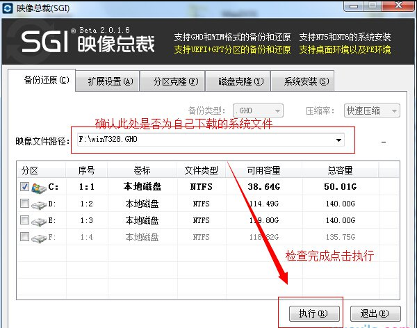

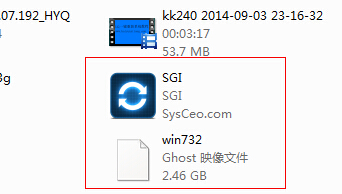

  第一:下载系统镜像安装器
  第二:运行下载的安装器
  系统重装失败怎么办图2

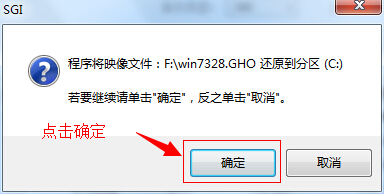

  第三步:点击立即执行
  系统重装失败怎么办图3
  第四步:点击确定
