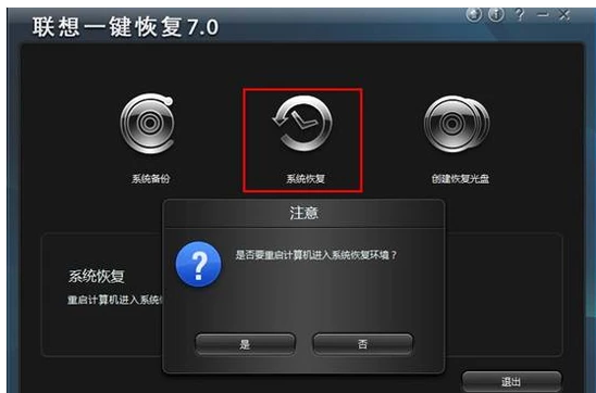

系统下打开”联想一键恢复“点击中间的”系统恢复“,会提示重启电脑进入恢复界面

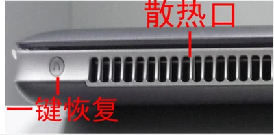

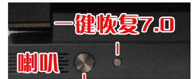

关机情况下按一键恢复按键。
联想图-2
一般是在电源键旁边或是侧面
恢复系统图-3

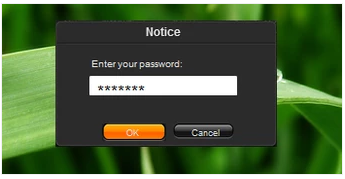

如果设置过一键恢复的密码,则在登陆时需要用户输入密码,验证正确才能进入拯救系统,否则在失败三次后会自动重新启动

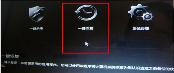

主页面:
一键恢复图-5
选择“一键恢复”
联想图-6

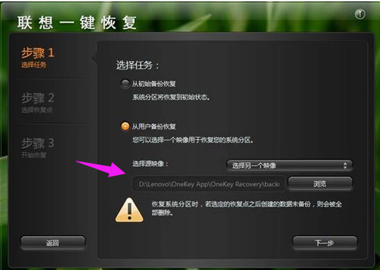

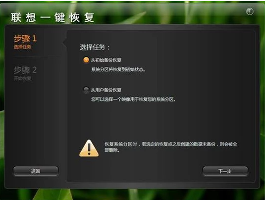

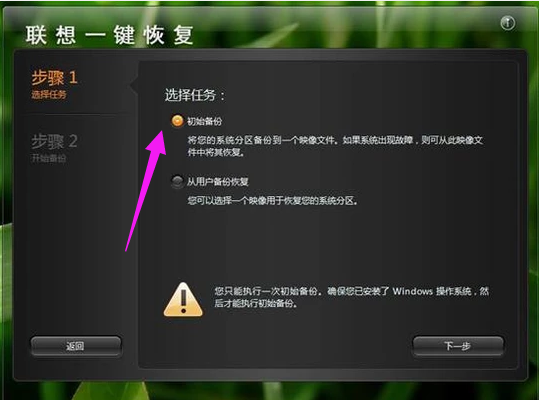

主界面---〉一键恢复---〉从初始备份恢复。初始备份是出厂之前设置的备份,是出厂系统备份,在隐藏分区。开始从初始备份。
一键恢复图-7

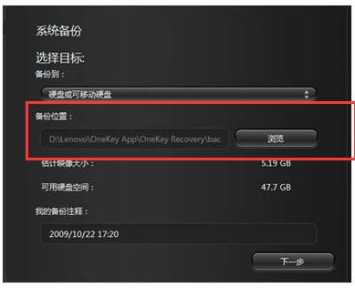

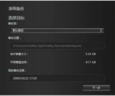

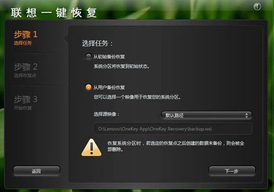

也可以选择从用户备份恢复。备份文件是在备份系统时选择的位置,默认是保存在D盘。
恢复系统图-8
若修改过路径,可以选择您选择的路径
一键恢复图-9
从用户备份
联想笔记本图-10
联想图-11
主界面---〉一键恢复---〉从用户备份恢复---〉选择恢复点

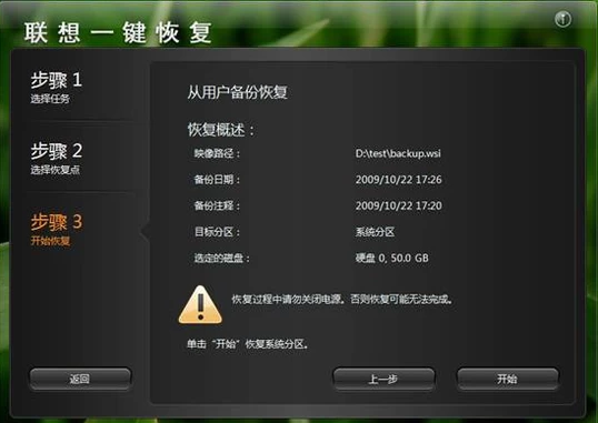

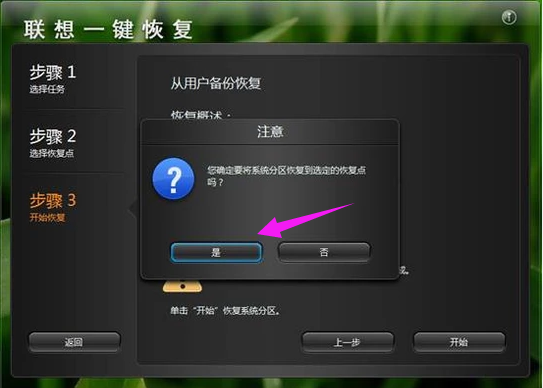

弹出提示:恢复前信息汇总
联想笔记本图-13
恢复前信息汇总,点击“是”
联想图-14

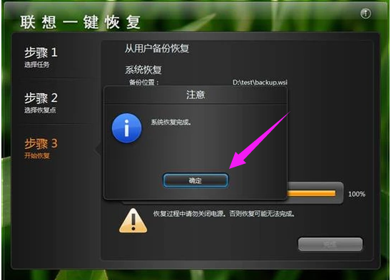

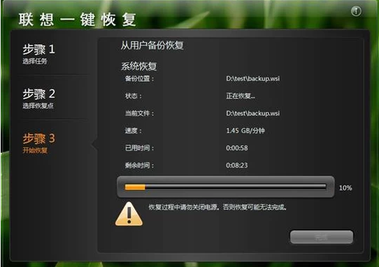

开始恢复
恢复系统图-15
恢复完成

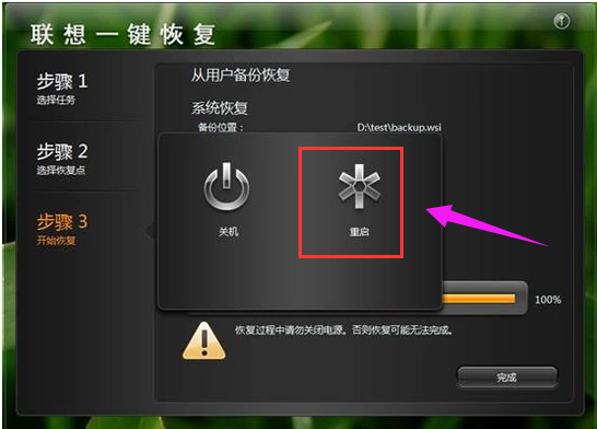

一键恢复图-16
点击:重启。
联想笔记本图-17
