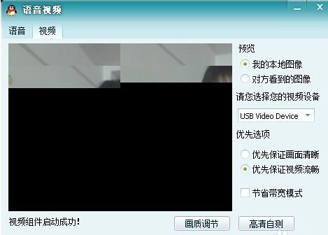

  1、首先大家可以在“我的电脑”里面打开摄像头设备,此时打开画面却是黑的,或QQ、MSN、聊天室里等视频框都是黑屏,有时候大家拨掉摄像头重新再插上就能解决,或者解决不了。
  2、或者大家可以在amcap软件里看下是不是正确显示,或者是一用QQ就显示黑屏。
  3、如果点击“我的电脑”中的USB视频设备会跳出“未能创建视频预览。那么请检查设备连接,并且确定没有其它应用程序或用户使用该设备。”的提示框。
  4、假如打开摄像头,此时发现画面显示是纯黑的,有可能是摄像头有问题,那么就随便点了下拍照,不过能拍下照片,跟别人QQ视频也没问题,就是自己自拍的时候看不到,是黑屏的。那就是可能摄像头上把亮度调黑了。
