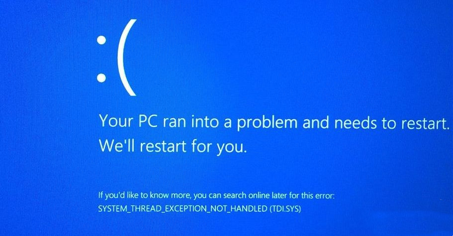

  有小伙伴更新了前两天微软给出的Win10 21H1的补丁KB5003637,大部分小伙伴更新都没什么问题,但是有的小伙伴更新了这款补丁就出现了蓝屏代码System Thread Exception Not Handled的问题,根本开不了机,小编研究了一下给大家带来了解决方案。

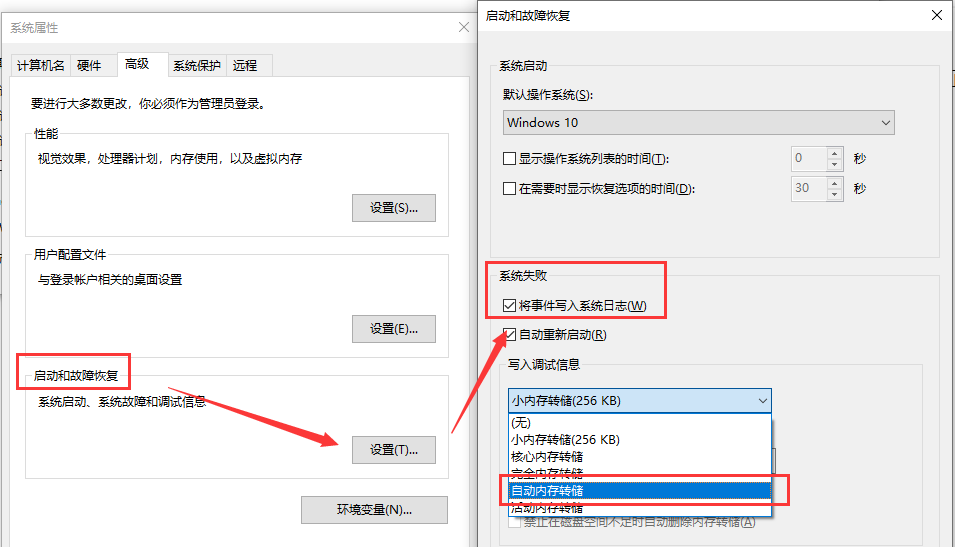

  一、分析转储文件
  默认情况下,应将Windows 10设置为在发生错误时生成转储文件,但是如果没有发生并且您不断收到此错误,请启用转储。
  1、打开文件资源管理器。
  2、将以下内容粘贴到位置栏中,然后点击Enter。
  Control PanelSystem and SecuritySystem
  3、在左侧列中,选择“高级系统设置”。
  4、在打开的新窗口中,转到“ 高级”选项卡。
  5、单击“启动和故障恢复”选项下的“设置”。
  6、在打开的新窗口中,启用“将事件写入系统日志”选项。
  7、打开“ 写入调试信息”下拉列表,然后选择“自动内存转储”。

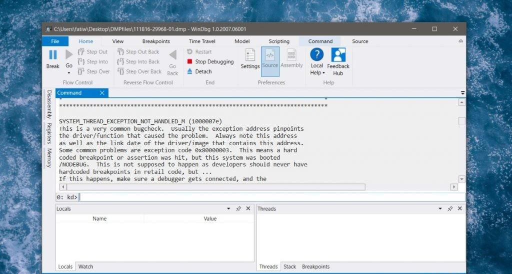

  读取转储文件
  转储文件具有.DMP扩展名。要打开它,请按照下列步骤。
  1、从 Microsoft Store 下载Windows调试器工具——WinDbg Preview(点击下载)。
  2、运行应用程序。使用Ctrl + O键盘快捷键打开选择文件框。
  3、从文件类型下拉列表中选择“所有文件”。
  4、选择DMP文件。
  5、仔细检查检测到的错误,并检查导致它们的进程或应用程序。
