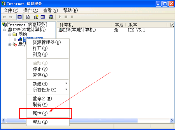

  inetinfo.exe占用CPU情况
  出现占用CPU 100%的情况首先应该尝试运行Windows自动更新程序(wuauclt.exe),如果问题不能解决请参考一下问题及解决办法:
  可能与IIS 5.0服务器中的”printer”应用程序映射有关,这个映射存在一个缓冲区溢出错误,可以导致inetinfo.exe出错,删除printer的应用程序映射通常可以解决问题。另外shtml.dll对较长的带html后缀的文件名都会进行识别和处理,利用这一点,可以对IIS服务器执行DOS攻击,使目标服务器的CPU占用率达到100%,禁用Frontpage扩展可以解决。另外,按时间排序日志文件时会发现,最后一个日志文件格式对不上来,我删除了那个错误的日志文件,启动日志功能,inetinfo.exe使用率也恢复正常。
