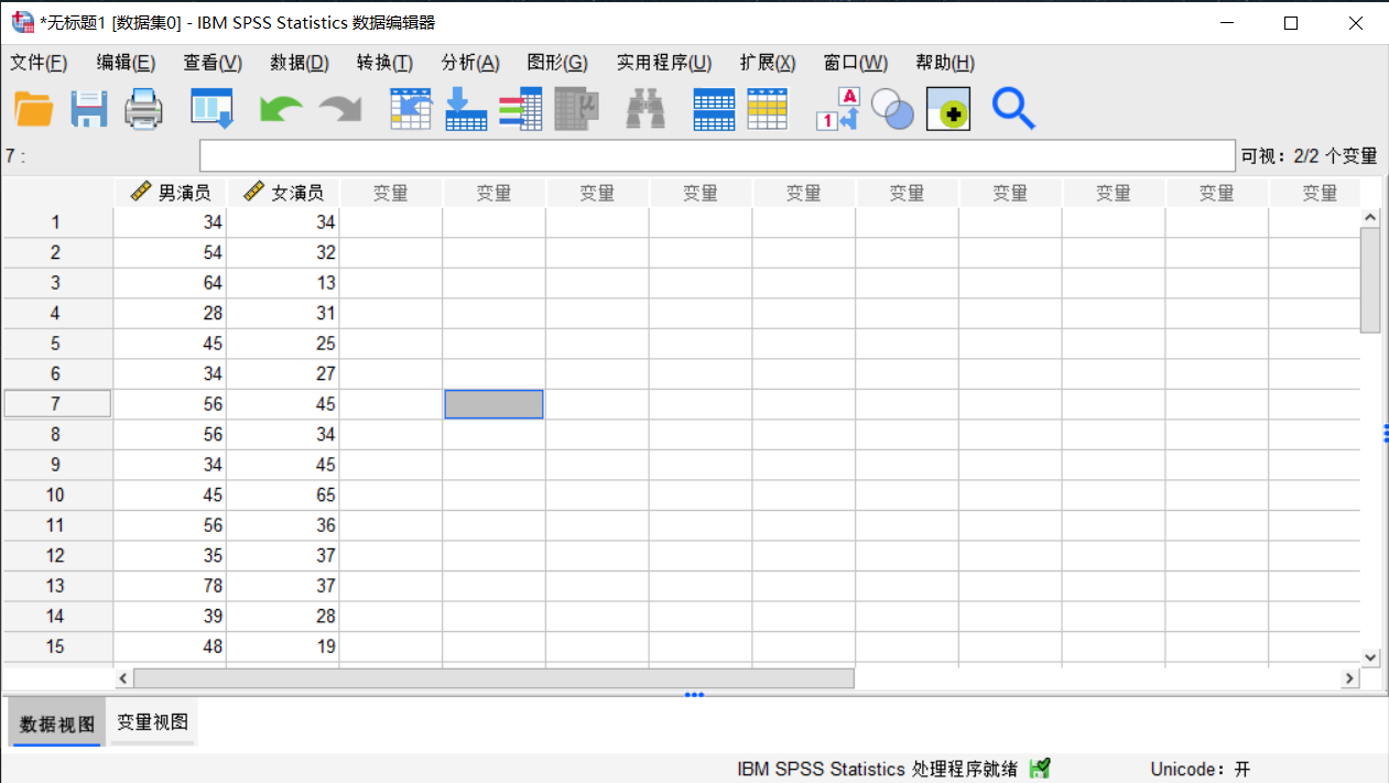

  1、打开数据
  如图所示,是男女演员获得奥斯卡奖项的岁数。我将在此基础上用描述性统计,来分析男女演员获得奥斯卡的岁数差异。
SPSS中怎么进行统计分析?SPSS描述性统计分析教学
图1:数据展示

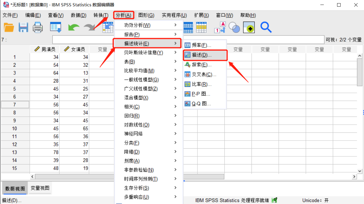

  2、菜单位置
  首先点击菜单中的“分析”按钮,接着点击下级菜单中的“描述统计”按钮,最后点击“描述”按钮。
图2:菜单位置

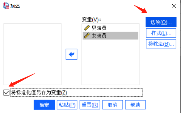

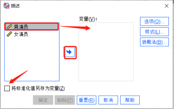

  3、选择要统计的变量
  这里我们选中男演员和女演员,再分别把它们加入到右侧的变量框中。最后勾选下方的“将标准化值另存为变量”,这里需要解释一下什么是“将标准化值另存为变量”,首先标准化值是用来描述原始分数和平均值之间的差异,如果标准化值为负数,代表原始数据低于平均值,如果是正数则表示原始数据高于平均值。另存为变量的意思是,将这些标准化值在数据集中生成一个新的变量。
图3:选择变量
  4、选择需要分析的项目
  点击右侧的选项进入分析项目选择界面。

  这里我们将方差、范围、标准差等都选上,当然实际操作中具体分析,不要多选也不要漏选。
图5:项目选择

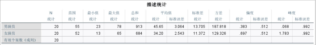

  5、结果展示
  可以看到,我们勾选的分析项目均出现在结果表中。
图6:结果展示

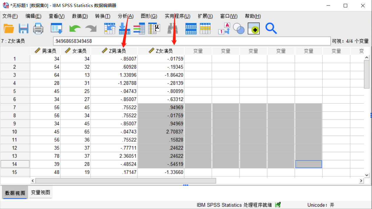

  标准化值也以变量的形式出现在每一个数据的后面。
图7:结果展示
