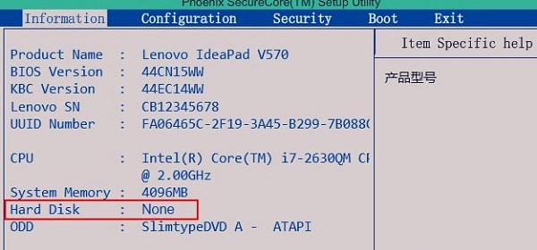

  1、在开机启动的时候按键盘“F2”进入bios设置,然后进入如图所示位置查看。
Win10U盘重装之后显示Error Loading Operating怎么办?
  2、如果如图所示显示情况为“None”,说明系统未能识别到硬盘,可以查看是否是硬盘数据线、电线等出现松动,如果都不是,建议送店维修。

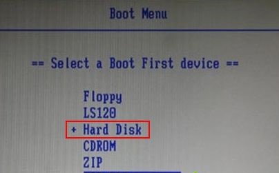

  1、如果上述方法看到图示位置不是“None”,可能会出现如图所示情况,选择相应硬盘进入。
  2、如果选择硬盘之后可以进入,说明是boot设置问题,更改boot设置即可。

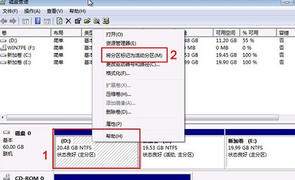

  下载diskgenius工具【diskgenius下载】然后根据重装步骤进入pe系统,如图所示查看能否在pe系统中修复硬盘。
  方法四:
  如果在pe系统中能够检测到硬盘,但是没法修复,那就只能重装系统了。
