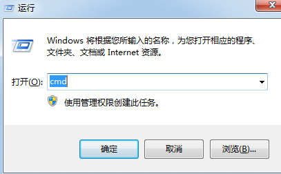

  1、重启如果不方便就可以下面这个方法,打开运行窗口,输入CMD。

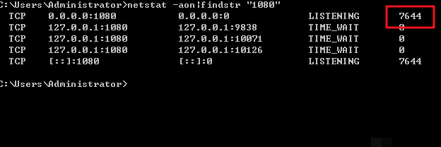

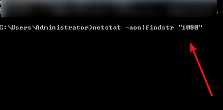

  2、是1080端口被占用,输入:netstat -aon|findstr “1080”,如果是其他端口把1080改成相应的数字就可以了。
  3、运行成功后就会显示几行信息,如果什么都没显示说明这个端口没被占用,可以看到最后面有个7644数字。

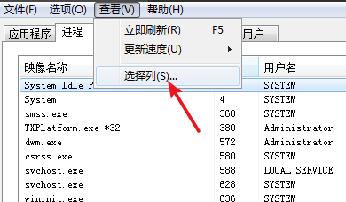

  4、打开任务管理器,点击【查看】菜单下的【选择列】。
  5、把进程标识符PID勾选上。

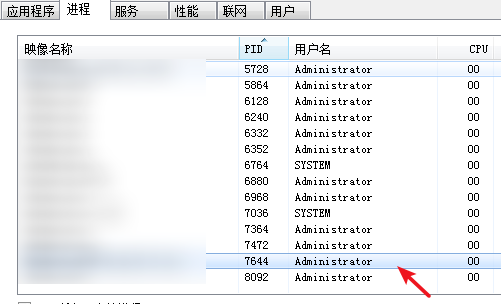

  6、在进程中找到PID=7644的程序。

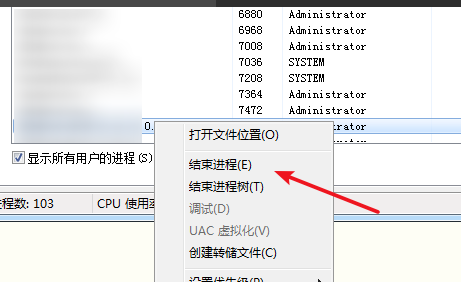

  7、右击结束进程,再次打开程序就可以正常使用了。
