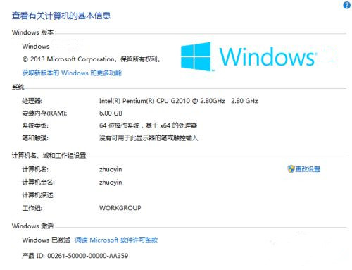

  1、在对方计算机上操作(直连打印机的计算机)获得直连打印机的计算机名(非登陆用户名),方法为:右键点击【计算机】选择【属性】。
  你可以看到此计算机的详细信息(WIN7操作一致,XP系统需要在计算机属性栏点击旁边的小框格便可看到):

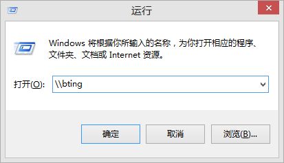

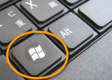

  按WIN键(下图所示即为WIN键)+R键调出运行窗口:我们以他人的计算机为例,张三的计算机名为bting,那么我们在运行框内输入 \bting (注意斜杠为\非//键盘上是有这个键的,请大家把输入法切为英文自己找找)然后点击确定即可。

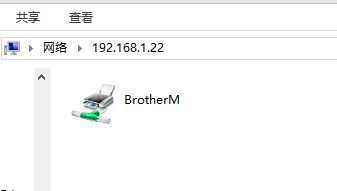

  4、登陆成功后,你就可以看到对方所共享的打印机,如下图:

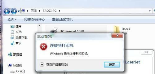

  6、如果windows报错如下:无法连接打印机。
怎么添加别人的共享打印机?
怎么添加别人的共享打印机?
  7、请再次按下WIN键+R键调出运行窗口,输入:
  net stop spooler
  然后按确定,会弹出一个窗口正在停止打印机服务。
  完了之后,再调出运行窗口输入:
  net start spooler
  按确定,会弹出窗口,打印机服务正在启动。
  此举是为了重启打印机服务,完成这两步操作后再次在共享打印机内连接打印机:
怎么添加别人的共享打印机?
怎么添加别人的共享打印机?
  8、如果依然报错,请在对方计算机上使用刚才的两个操作,依次运行net stop spooler和net start spooler,便可解决打印机无法连接的问题。(这种情况在大多数计算机上都不会出现,除非部分计算机使用了360等软件的开机加速而禁用了开机时自动启动打印机服务)

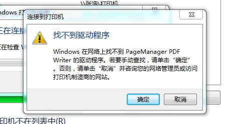

  9、通常情况下,如果对方的系统和你得系统是相同的位数(计算机系统分为32位系统和64位系统),那么打印机驱动是会共享的,你的计算机会自动将对方的打印机驱动复制到你得电脑中,如果系统不相同,可能会出现提示windows找不到驱动程序(这种情况较少),如下图:
  这个时候,请自行到互联网下载对应型号的打印机驱动安装后再进行连接。

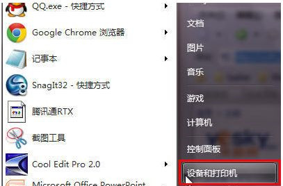

  10、连接完成之后,请打开设备和打印机:按下WIN键在右边点击(WIN8系统请从控制面板进入,鼠标移动到右下角,点击设置→控制面板→便可找到此项)。

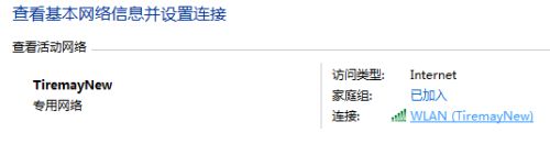

  3、找到你正在使用的网络连接,比如下面我正在使用的TiremayNew:鼠标左键单击它。
怎么添加别人的共享打印机?
怎么添加别人的共享打印机?

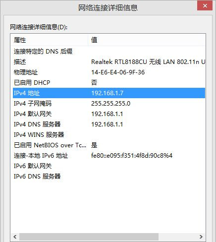

  4、在这里,你可以看到你所用的网络连接的详细信息,单击左键,【详细信息】。
怎么添加别人的共享打印机?
怎么添加别人的共享打印机?
  5、在这里,你就可以看到对方计算机上的IP地址信息了,WIN7及WIN8系统下为IPV4地址,XP系统下为TCP/IP地址:

  7、在运行窗口里输入 \加上对方的IP地址 如上图的 \192.168.1.22
  注意斜杠为 \ 非 //
  再接下来的步骤和上一种方法一致了,请参照上一种方法的第四步往下操作即可。
