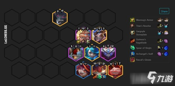

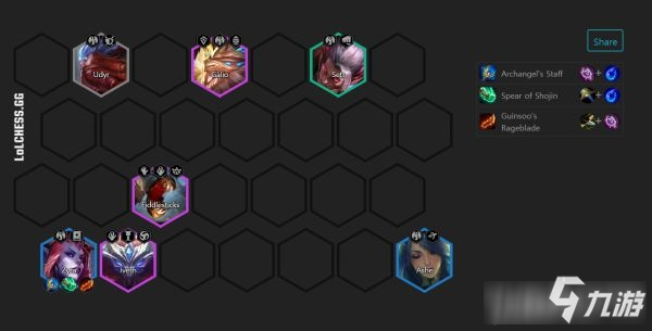

阵容推荐:瑟提、寒冰、婕拉、艾翁、加里奥、提莫、大头、狗熊、格温/盖伦
阵容羁绊:5龙族2亡魂2神谕2复苏1大魔王1胜利军1驯龙宝宝

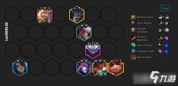

阵容推荐:璐璐、艾翁、稻草人、加里奥、盖伦、狗熊、提莫、大头、格温
阵容羁绊:3秘术3亡魂2小恶魔2神谕2复苏2骑士1驯龙宝宝1大魔王1胜利军

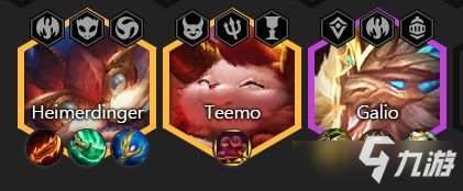

大头:羊刀+青龙刀+大天使
大头的装备还是传统的三件套,因为新版本没有黑暗装备,因此这三件装备都是白的即可。可以选择拿光明青龙刀和大天使这两件装备,光羊刀别拿没有什么用。如果没有羊刀,可以用2大天使来代替。
加里奥:狂徒+泰坦+石像鬼
加里奥的肉装随便给,狂徒、泰坦、石像鬼、龙牙、冰心、复活甲等等有什么给什么,加里奥就是在前排一定要肉起来有多肉就要多肉。
提莫:光明偷偷最佳
转职装备:龙族转职>复苏转职=亡魂转职

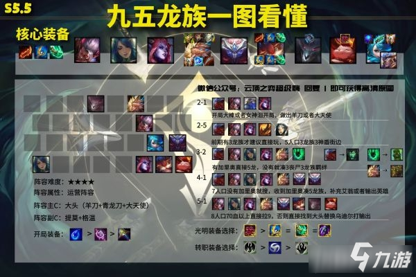

一、连胜九五
2-1拉人口乌迪尔、酒桶、瑟提、婕拉/寒冰
开局3波野怪能够爆出婕拉或者寒冰凑出3龙族是天胡的开局,这种开局羁绊就是胡一半了。前期可以补充一个酒桶来支撑前排的坦度,也可以补充炸弹人或者火男增加婕拉的伤害,玩龙族就是要尽量赢,这样在中期就有足够的血量去碾压对面

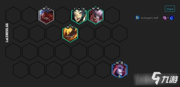

2-3拉自动拉5人口,5人口乌迪尔、凯南、瑟提、刀妹、婕拉

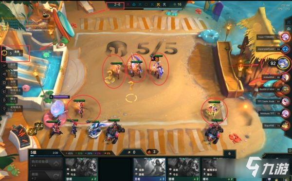

2-3提前拉人口很重要,这样就可以在2-5能够到5人口有2%的概率白P到加里奥,这样就能直接凑出5龙族,可能大家觉得小嗨这是在开玩笑,废话不多说直接上图:

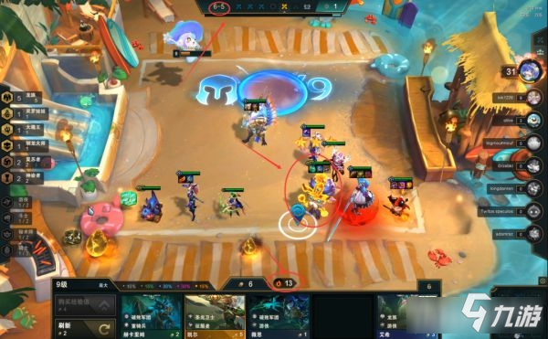

小嗨这把直接就在2-6就能够凑出5龙族,这种质量对于前期过渡来说是非常舒服的,虽然这把中期小嗨运营得不恰当被迫转了游侠,也吃了鸡,但是如果没有前期开蛋的经济和优势是完全支撑不过的。
当然,如果一次在2-6能够找到5龙族,那么这张图3-1凑出5龙族又是什么水平呢?只要在3-3之前能够凑出5龙族那么就是天胡的开局,这样我们至少在4-7之前有5-8回合以上能够吃金龙蛋,但凡我们龙蛋有一个大头,就能够找到后期的大哥来C!

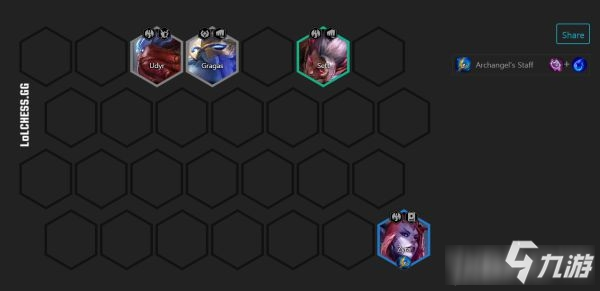

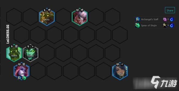

3-2拉6人口,6人口卡莉斯塔、火男、努努、寒冰、瑟提、婕拉
6人口如果没有来加里奥的情况下,我们可以用3龙族3丧尸羁绊来搭配打工,这就是我们传统的丧尸龙族中期过渡的思路,利用丧尸在3阶段的强势,搭配龙族的经济拉人口,但是当前版本有加里奥的存在,6人口凑出5龙族并不是特别难,实在是没有加里奥的情况下我们才考虑用这个过渡。
6人口乌迪尔、瑟提、锤石、寒冰、婕拉、加里奥
如果来了加里奥,那么就不用犹豫了,直接上5龙族打工就完事了,如果来了稻草人、艾翁,那么直接上场打AOE。如果没有的话,我们可以考虑上锤石补充2骑士羁绊,或者大眼打伤害,什么强上什么。
3-7光明装备选择:光偷偷>光青龙刀=光白大天使
没有这几个装备,优先考虑光基克、光圣杯、光伏击这三件辅助装,其次是光帽子、光法爆、光狂徒这三件装备。
4-1拉7人口,7人口乌迪尔、瑟提、寒冰、婕拉、加里奥、稻草人、艾翁
7人口一般是龙族的弱势期,在没有来大头的情况下,单单一个2星婕拉是不足以支撑柱伤害的,这时候我们就需要4费卡稻草人、艾翁、大眼这些英雄来支撑阵容的强度了,否则中期是很难过渡过去的。核心思路就是要么前排够肉(2星加里奥)就补大眼,否则一律考虑艾翁和稻草人。
5-1拉8人口,8人口瑟提、寒冰、婕拉、艾翁、加里奥、提莫、大头、狗熊
因为我们有提前就有5龙族的优势,那么大头来的概率就会大非常多,这对追2星大头就至关重要,基本上只要能够追出2星大头就能够稳住血量,但是前期是必须要有熊菊2亡魂羁绊,熊菊羁绊对于龙族的提升是毋庸置疑的,最大化的保证了龙族前排的坦度,再加上前排还有4费卡加里奥,那么龙族后期的坦度比之前强太多了。
在有2星大头的情况下就要考虑拉9人口了,9人口根据龙族爆的装备选择补充的英雄,如果是肉装偏多可以考虑盖伦,如果是输出装多的话就考虑上格温补充阵容伤害。
同时利用5龙族龙蛋的力量,我们可以追一下大头,龙蛋还有妮蔻等特殊装备,这样3星大头就更加稳了,小嗨这把比较顺,中期找到2星大头就直接锁血拉9人口,简简单单就追出了3星大头,这是龙族的正确打开方式。

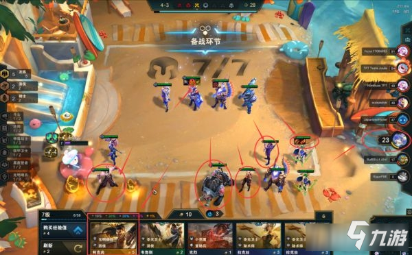

二、连败转游侠
玩过龙族的小伙伴都知道,龙族最难的就是在7人口,如果是5龙族的情况下,7人口能够补充的英雄只有2个位置,没有拿到强力的4费卡就非常容易拉闸疯狂掉血,小嗨这把也是因为中期质量不行果断转了游侠。
大家看小嗨在4-3的时候就只有23血,在这时候继续上5龙族是非常不明智的,因为此时我们的装备都是偏物理输出,比较适合游侠,而此时刚好就来了阿克尚。
搭配上猪妹、盲僧和皎月直接凑出了4黑夜4游侠羁绊,像这把小嗨有羊刀的情况下走4游侠的话就不太合适,羊刀能够给厄斐琉斯提供攻速,那么这种情况下我们可以考虑下2游侠换上铁骑,这样能够保证后排有足够的输出。
八人口下掉2游侠搭配上泰坦、芮尔、武器凑出3铁甲羁绊,这是最稳定的。后期的主C就直接靠厄斐琉斯和阿克尚打输出,基本只要阿克尚到2星吃分是完全没有问题的,如果上9再补充一个盖伦或者格温都是可以的。
