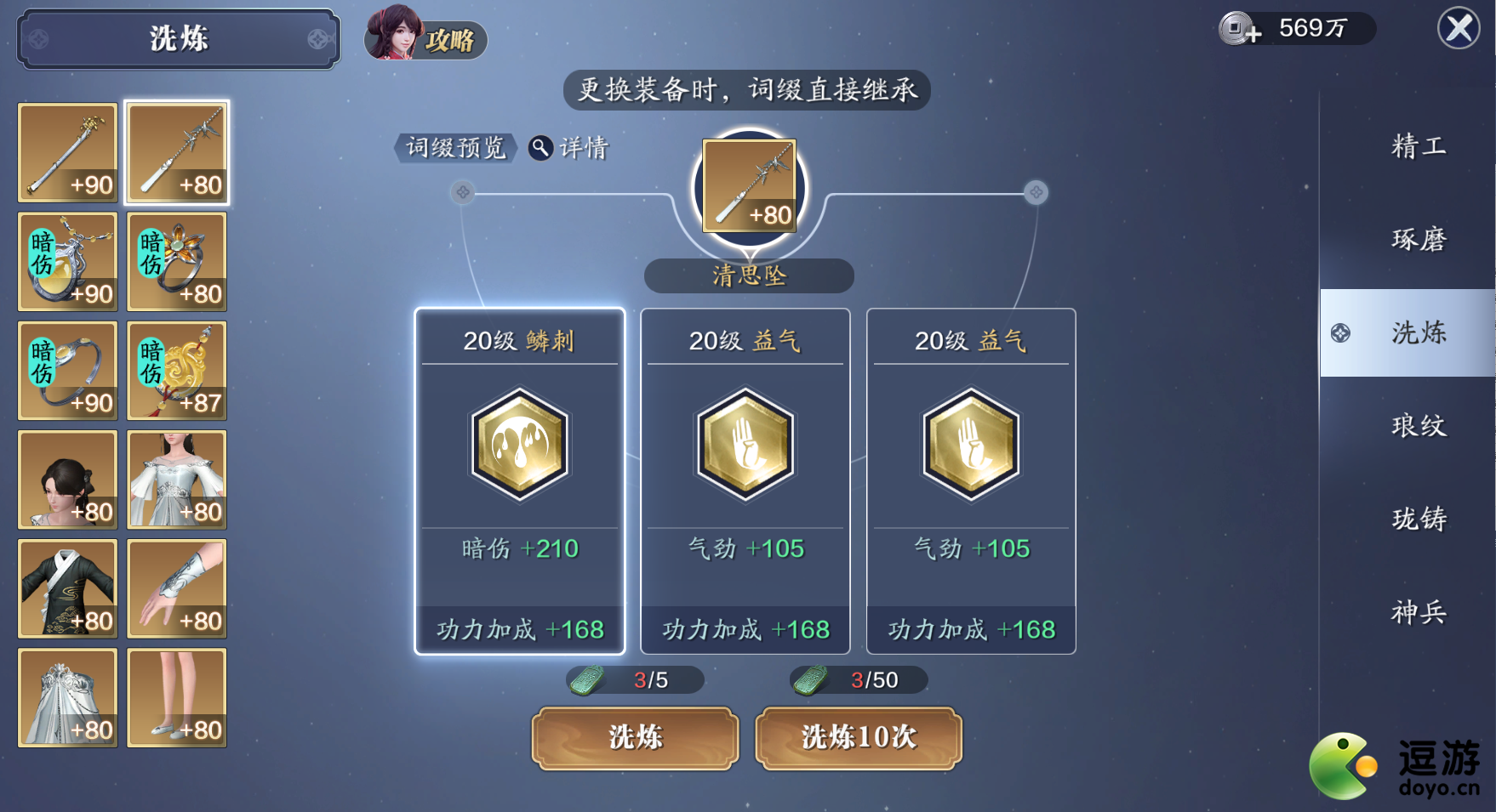

一、怎么卡双属性(以气劲为例)
首先明确你要卡的属性,这里拿气劲举例,其他属性以此类推。
大家都知道如果一件装备的洗炼属性中有一个气劲,那么另外两个位置怎么洗也出不了气劲。

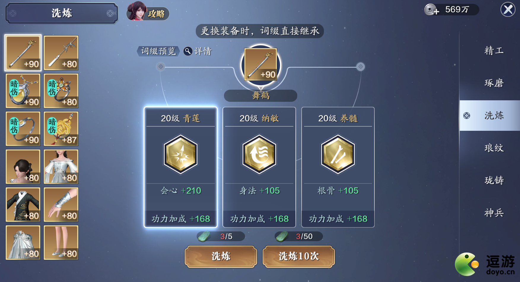

所以我们卡属性的第一部就是把我们要卡气劲的两个位置,洗成如下的样式,
这样三个位置没有一个是气劲,然后开始洗炼第一个要卡气劲的位置。

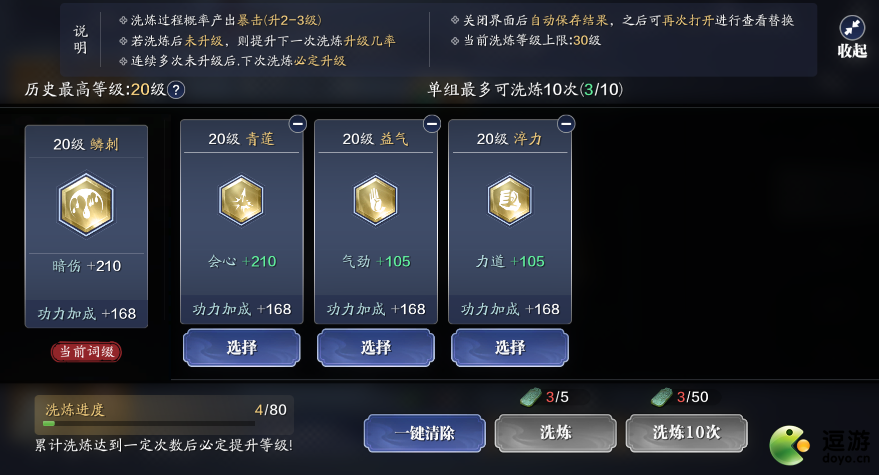

洗出来气劲以后先不要选择,点右上角收起,然后直接去洗炼第二个要卡气劲的位置,直到出现跟上图一样,洗出气劲。
两个都洗出气劲以后就都可以选择气劲属性了,这样就完成了卡双气劲的步骤,如上图。

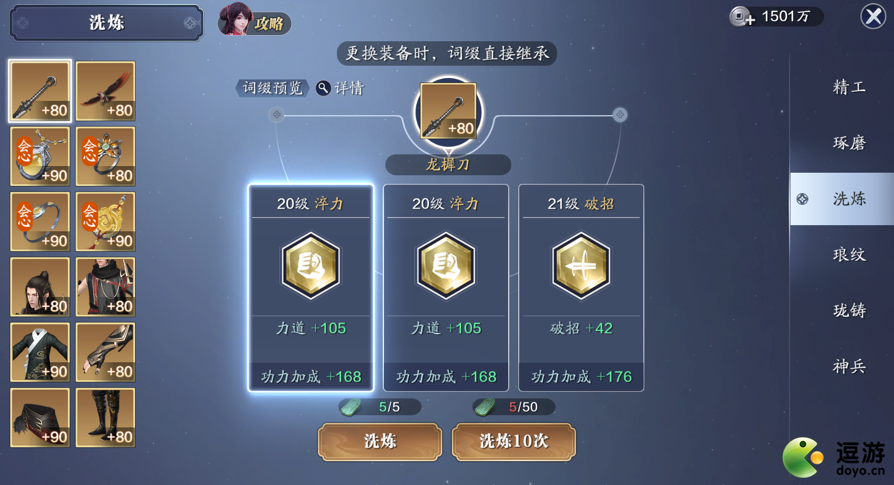

都出了气劲以后点选择,就是三个气劲啦!但是这里建议的是卡双属性就好,一般第三个孔我们会洗破拆,不仅增加攻击,还多一点功力。
(上图双力道+破招,洗炼最优解)
