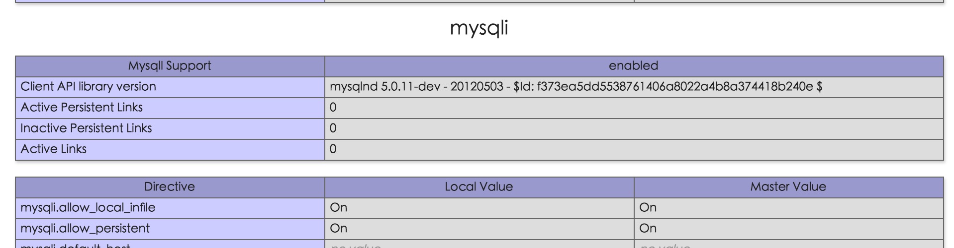

MySQLi 安装
Linux 和 Windows: 在 php5 mysql 包安装时 MySQLi 扩展多数情况下是自动安装的。
安装详细信息,请查看: PHP: Installation - Manual
可以通过 phpinfo() 查看是否安装成功:

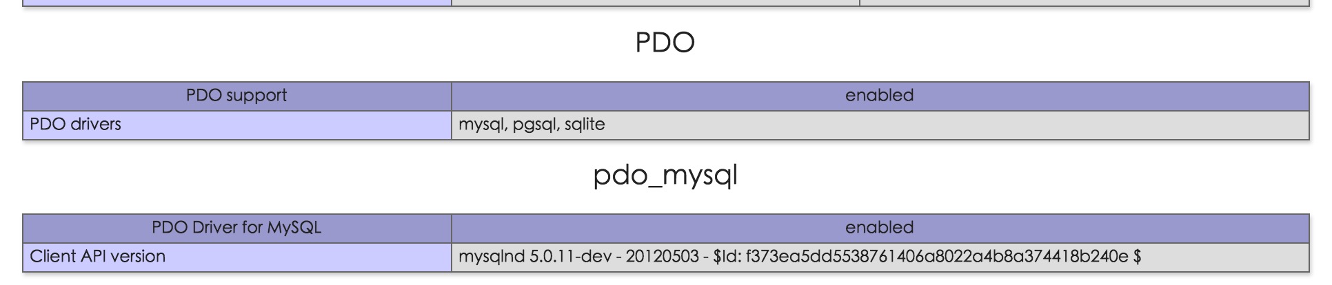

PDO 安装
For 安装详细信息,请查看: PHP: Installation - Manual
