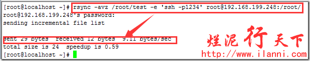

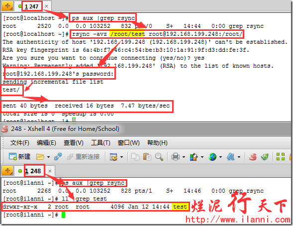

若rsync服务端SSH为标准端口,此时rsync使用方式如下:
rsync -avz /root/test root@192.168.199.248:/root/
若rsync服务端SSH为非标准端口,可通过rsync的-e参数进行端口指定。使用方式如下:
rsync -avz /root/test -e 'ssh -p1234' root@192.168.199.248:/root/

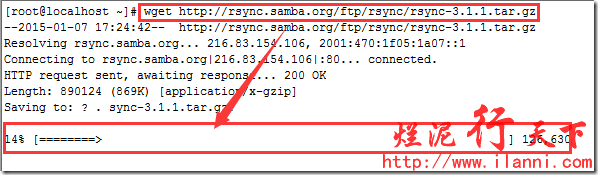

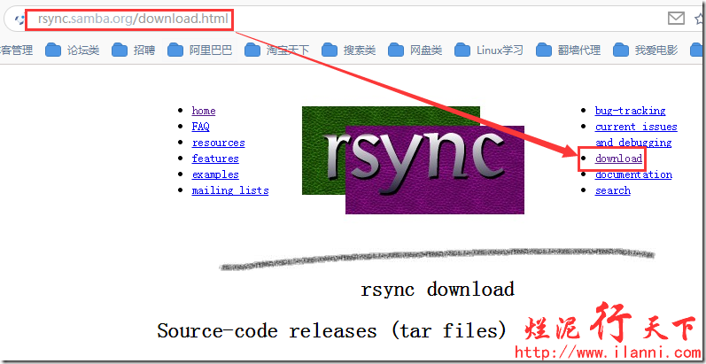

源码方式安装rsync,我们需要到其官网下载对应的安装包。rsync官网:rsync.samba.org。如下:
我们使用wget进行下载,如下:
wget http://rsync.samba.org/ftp/rsync/rsync-3.1.1.tar.gz
安装包下载完毕后,我们开始解压并安装。如下:

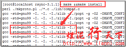

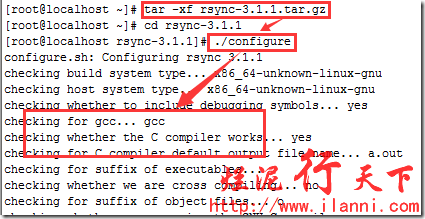

tar -xf rsync-3.1.1.tar.gz
./configure
make &&make install
注意:源码安装rsync时,其编译时所需要的gcc库文件尽量提前安装完毕。

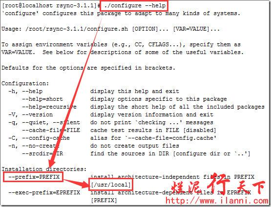

rsync源码安装会把rsync默认安装到/usr/local/目录下,我们可以通过相关帮助进行查看到。如下:
./configure --help

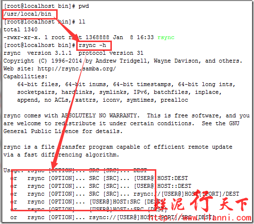

rsync安装完毕后,我们可以查看rsync的使用帮助。我们此时需要切换到/usr/local/bin目录下,如下:
/usr/local/bin
rsync -h

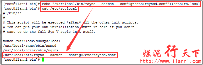

源码方式安装的rsync,要使其开机启动的话。我们可以直接把启动命令放入到rc.local文件中。如下:
echo "/usr/local/bin/rsync --daemon --config=/etc/rsyncd.conf">>/etc/rc.local
也可以写成:
echo "/usr/local/bin/rsync --daemon">>/etc/rc.local
cat /etc/rc.local

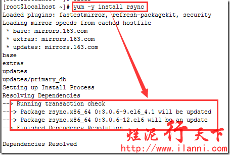

RPM方式安装rsync比较简单,直接使用yum进行安装即可。如下:
yum -y install rsync

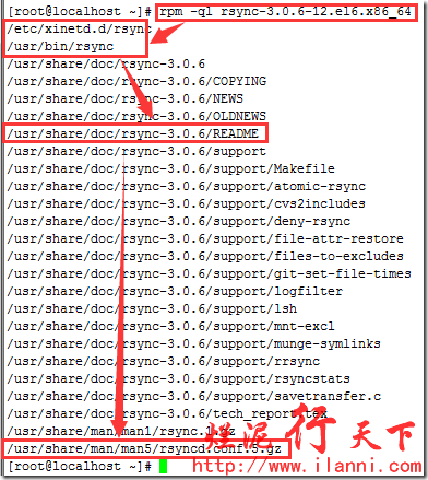

查看rsync安装的位置,如下:
rpm -ql rsync-3.0.6-12.el6.x86_64
通过上图可以看到RPM方式安装的rsync是把rsync安装到/usr/bin目录下的,并且还生成一个/etc/xinetd.d/rsync文件。

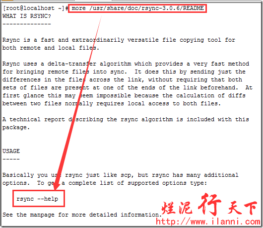

查看安装时产生的帮助文档,如下:
more /usr/share/doc/rsync-3.0.6/README

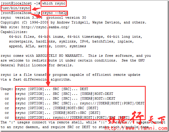

安装结束后,我们可以查看下rsync命令所在的目录以及rsync的帮助。如下:
which rsync
rsync –-help
通过上图可以很明显的看到rsync确实被安装到了/usr/bin目录下。

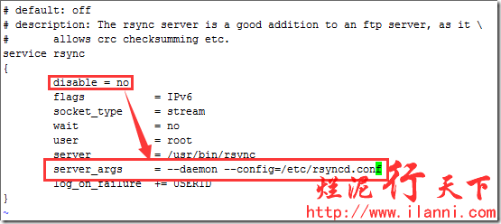

但是在启动xinetd服务之前,我们还需要配置文件/etc/xinetd.d/rsync,如下:
vi /etc/xinetd.d/rsync

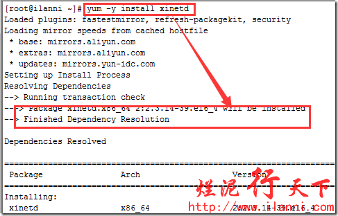

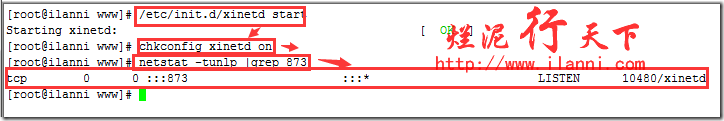

配置完毕后,我们还需要安装xinetd软件包,否则无法启动xinetd服务。如下:
yum -y install xinetd
/etc/init.d/xinetd start
chkconfig xinetd on
netstat -tunlp |grep 873

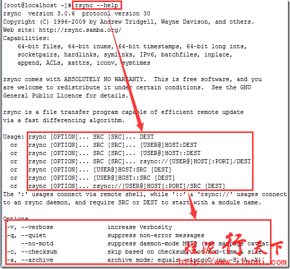

rsync安装完毕后,我们来查看下rsync命令的帮助,如下:
rsync --help
6.1 rsync几个重要参数
我们先在此大致介绍下经常使用的几个参数:-v,-a,-z,有关这些参数的具体说明详见这篇文章《烂泥:【转】rsync命令参数详解》。
-v, --verbose详细模式输出。
-a, --archive归档模式,表示以递归方式传输文件,并保持所有文件属性不变。
-z, --compress对备份的文件在传输时进行压缩处理。
--delete:删除那些DST中存在而在SRC中没有的文件。

除此上述几个参数之外,我们还注意到上图中rsync的七个命令格式:如下:
1)rsync [OPTION]... SRC [SRC]... DEST
2)rsync [OPTION]... SRC [SRC]... [USER@]HOST:DEST
3)rsync [OPTION]... SRC [SRC]... [USER@]HOST::DEST
4)rsync [OPTION]... SRC [SRC]... rsync://[USER@]HOST[:PORT]/DEST
5)rsync [OPTION]... [USER@]HOST:SRC [DEST]
6)rsync [OPTION]... [USER@]HOST::SRC [DEST]
7)rsync [OPTION]... rsync://[USER@]HOST[:PORT]/SRC [DEST]

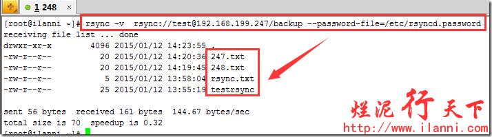

列出远程机器的文件列表。这类似于ls命令,不过只要在命令中省略掉本地机信息即可。如:rsync -v rsync://test@192.168.199.247/backup,表示在本机列出服务器192.168.199.247的/backup目录下的内容,如下:

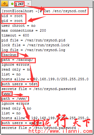

rsyncd.conf配置文件内容如下:
cat /etc/rsyncd.conf
uid = root
gid = root
user chroot = no
max connections = 200
timeout = 600
pid file = /var/run/rsyncd.pid
lock file = /var/run/rsyncd.lock
log file = /var/run/rsyncd.log
[backup]
path = /backup/
ignore errors
read only = no
list = no
hosts allow = 192.168.199.0/255.255.255.0
auth users = test
secrets file = /etc/rsyncd.password
[www]
path = /www/
ignore errors
read only = no
list = no
auth users = apache
有关rsync配置文件的详细讲解,看下篇文章《烂泥:rsync配置文件详解》。

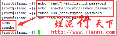

配置文件创建完毕后,我们来创建密码文件。如下:
echo "test:test">>/etc/rsyncd.password
echo "apache:apache">>/etc/rsyncd.password
cat /etc/rsyncd.password

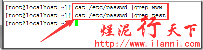

注意:该密码文件中的用户和密码可以进行自定义,同时该用户不一定要在服务器中的系统用户存在。
密码文件创建完毕后,要把其权限要设置为600,否则会在以后同步时提示验证出错。如下:
chmod 600 /etc/rsyncd.password

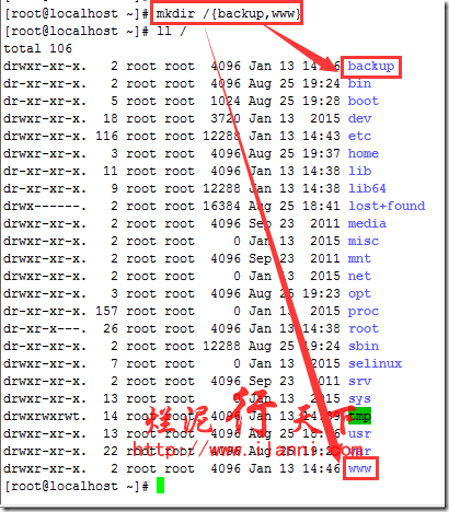

以上两个文件创建完毕后,我们来创建其对应的目录并授权,如下:
mkdir /{backup,www}

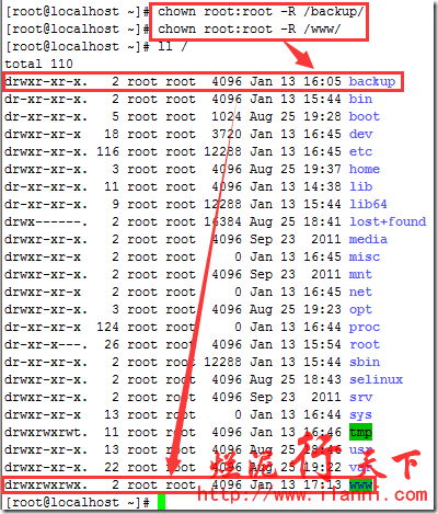

chown root:root –R /backup/
chown root:root –R /www/

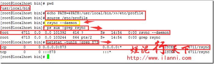

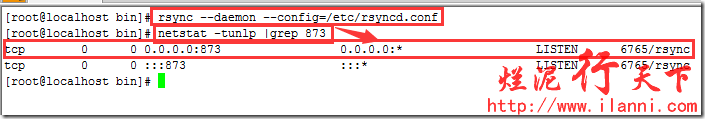

如果是源码方式安装的rsync,我们可以使用rsync –daemon来启动rsync。如下:
echo PATH=$PATH:/usr/local/bin/>>/etc/profile
source /etc/profile
rsync --daemon
ps aux |grep rsync

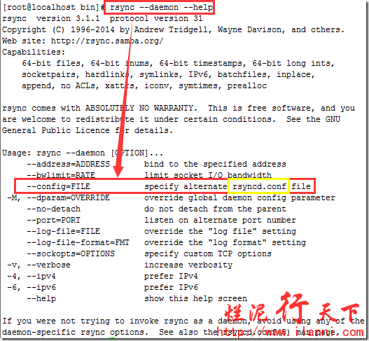

注意:上述命令行中,只有rsync --daemon才是启动rsync的命令。并且该命令启动时,会默认加载/etc/rsyncd.conf文件。
所以如果rsync的配置文件不在/etc目录下或者rsync配置文件名不为rsyncd.conf,那么我们在启动rsync服务时,就要手工加上该配置文件的完整路径。方法如下:
有关如何加载该配置文件,我们可以通过rsync --daemon --help进行查看。如下:
如果是RPM方式安装的rsync,我们在5.2章节RPM方式安装rsync中已经讲解过了,可以通过启动xinetd服务来启动rsync。如下:

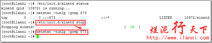

以上就是rsync服务的启动,下面我们开始介绍如何关闭rsync服务。
8.2 关闭rsync服务

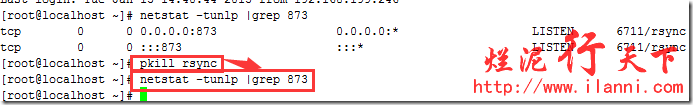

要关闭rsync服务,如果是源码方式安装的,我们可以直接通过pkill rsync命令进行关闭。如下:
pkill rsync
如果是通过yum方式进行安装的,我们可以通过关闭xinetd服务来达到关闭rsync服务的目的。如下:
/etc/init.d/xinetd stop

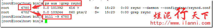

除了以上两种方法之外,我们还可以通过比较暴力的方法关闭rsync服务。如下:
kill -9 6780

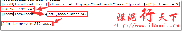

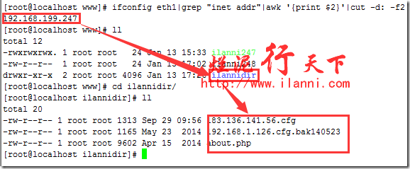

首先在rsync服务器192.168.199.247的www模块下/www/目录下新建一个文件ilanni247,内容如下:
ifconfig eth1|grep "inet addr"|awk '{print $2}'|cut -d: -f2
vi /www/ilanni247
this is server 247 www.

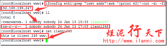

然后在rsync客户端192.168.199.248的/root下新建一个www目录,并在此目录下创建一个文件ilanni248,内容如下:
mkdir www
vi /www/ilanni248
this is client 248 www.
9.1 把248文件推送到247上

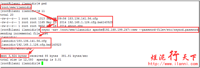

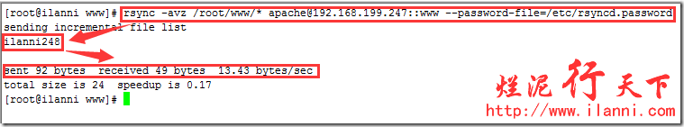

具体使用方法,如下:
rsync -avz /root/www/* apache@192.168.199.247::www --password-file=/etc/rsyncd.password
这条命令的作用是把/root/www目录下的所有文件同步到192.168.199.247服务器的www模块下。
如果要把/root/www/ilannidir目录本身同步到192.168.199.247服务器的www模块下的话,命令如下:
rsync -azv /root/www/ilannidir apache@192.168.199.247::www --password-file=/etc/rsyncd.password
或者:
通过上图,我们可以看到本地确实已经把文件与目录同步到rsync服务器上了。

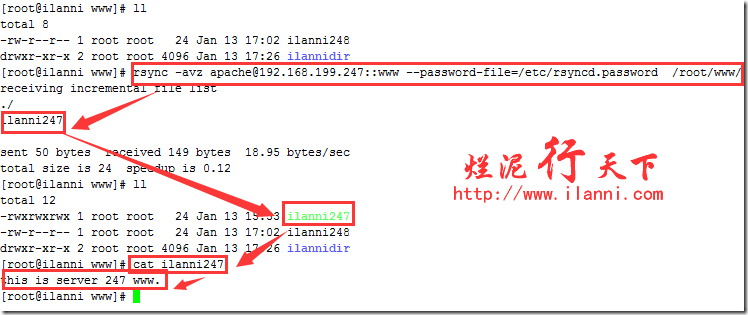

9.2 把247文件拉取到248上
要把rsync服务器192.168.199.247的文件拉取到rsync客户端192.168.199.248上,我们需要使用到rsync帮助命令中的第六个命令,如下:
有关这个命令的作用,我们在前面已经介绍过了,就是把远程机器的文件同步到本地。
具体使用方法,如下:
rsync -avz apache@192.168.199.247::www --password-file=/etc/rsyncd.password /root/www/
这条命令的作用是把192.168.199.247服务器的www模块下所有文件同步到本机的/root/www/目录下。
