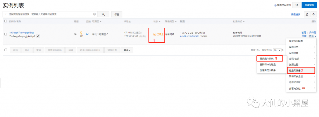

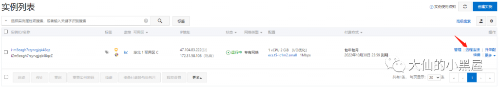

进入阿里云服务器实例界面,停止服务器运行,选项“更多”——“磁盘和镜像”——“更换操作系统”。
https://imgconvert.csdnimg.cn/aHR0cHM6Ly93d3cuZGF4aWFuc2VvLmNuL3dwLWNvbnRlbnQvdXBsb2Fkcy8yMDIwLzA2LyVFNSVCRSVBRSVFNCVCRiVBMSVFNSU5QiVCRSVFNyU4OSU4N18yMDIwMDYyMDE1MjE1Mi0xMDI0eDM3Ni5wbmc?x-oss-process=image/format,png

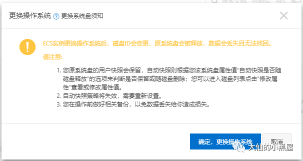

之后跳出一个让你确定更换的界面:
https://imgconvert.csdnimg.cn/aHR0cHM6Ly93d3cuZGF4aWFuc2VvLmNuL3dwLWNvbnRlbnQvdXBsb2Fkcy8yMDIwLzA2LyVFNSVCRSVBRSVFNCVCRiVBMSVFNSU5QiVCRSVFNyU4OSU4N18yMDIwMDYyMDE1MjE1OS5wbmc?x-oss-process=image/format,png

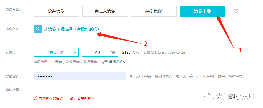

选择“镜像市场”——“从镜像市场选择”:
https://imgconvert.csdnimg.cn/aHR0cHM6Ly93d3cuZGF4aWFuc2VvLmNuL3dwLWNvbnRlbnQvdXBsb2Fkcy8yMDIwLzA2LyVFNSVCRSVBRSVFNCVCRiVBMSVFNSU5QiVCRSVFNyU4OSU4N18yMDIwMDYyMDE1MjIwMi5wbmc?x-oss-process=image/format,png

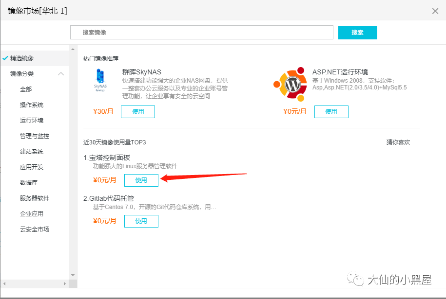

选择使用“宝塔控制面板”:
https://imgconvert.csdnimg.cn/aHR0cHM6Ly93d3cuZGF4aWFuc2VvLmNuL3dwLWNvbnRlbnQvdXBsb2Fkcy8yMDIwLzA2LyVFNSVCRSVBRSVFNCVCRiVBMSVFNSU5QiVCRSVFNyU4OSU4N18yMDIwMDYyMDE1MjIwNi5wbmc?x-oss-process=image/format,png

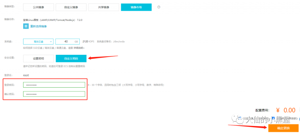

在安全设置里,“自定义密码”——“确定更换”:

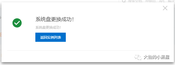

接着会跳出手机获取验证码,输入之后,显示系统盘更换成功。
https://imgconvert.csdnimg.cn/aHR0cHM6Ly93d3cuZGF4aWFuc2VvLmNuL3dwLWNvbnRlbnQvdXBsb2Fkcy8yMDIwLzA2LyVFNSVCRSVBRSVFNCVCRiVBMSVFNSU5QiVCRSVFNyU4OSU4N18yMDIwMDYyMDE1MjIxMy5wbmc?x-oss-process=image/format,png

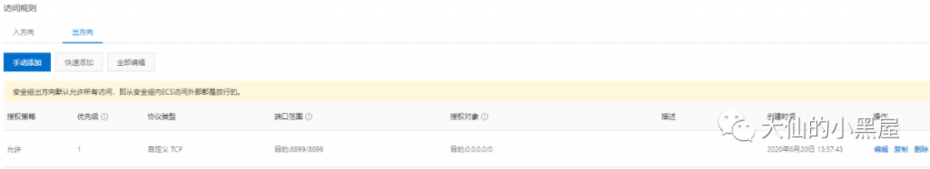

到这里,在服务器上就安装好宝塔了,但是还不能访问,因为要在安全组里开放端口。
宝塔官方默认端口是8888,则在服务器安全组里开放端口8888。

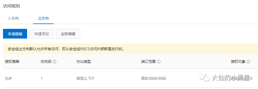

分别在“入方向”和“出方向”,手动添加,端口是“8888/8888”,授权对象“0.0.0.0/0”。
https://imgconvert.csdnimg.cn/aHR0cHM6Ly93d3cuZGF4aWFuc2VvLmNuL3dwLWNvbnRlbnQvdXBsb2Fkcy8yMDIwLzA2LyVFNSVCRSVBRSVFNCVCRiVBMSVFNSU5QiVCRSVFNyU4OSU4N18yMDIwMDYyMDE1MjIxNS0xMDI0eDQyMS5wbmc?x-oss-process=image/format,png
https://imgconvert.csdnimg.cn/aHR0cHM6Ly93d3cuZGF4aWFuc2VvLmNuL3dwLWNvbnRlbnQvdXBsb2Fkcy8yMDIwLzA2LyVFNSVCRSVBRSVFNCVCRiVBMSVFNSU5QiVCRSVFNyU4OSU4N18yMDIwMDYyMDE1MjIxOC5wbmc?x-oss-process=image/format,png

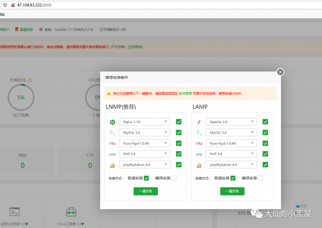

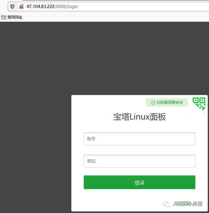

配置完成后,启动服务器,输入“公网IP:8888”即可访问宝塔登录界面,如图:
https://imgconvert.csdnimg.cn/aHR0cHM6Ly93d3cuZGF4aWFuc2VvLmNuL3dwLWNvbnRlbnQvdXBsb2Fkcy8yMDIwLzA2LyVFNSVCRSVBRSVFNCVCRiVBMSVFNSU5QiVCRSVFNyU4OSU4N18yMDIwMDYyMDE1NDc0MC5wbmc?x-oss-process=image/format,png

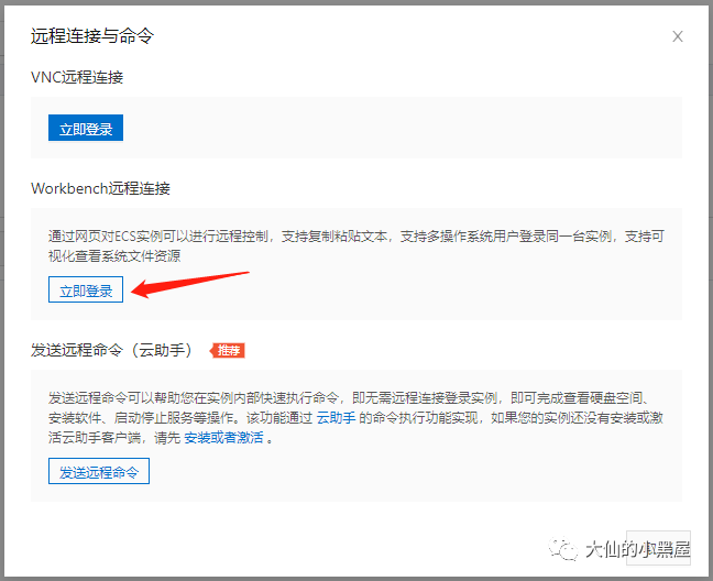

进入到实例界面,选择“远程连接”——“workbench远程连接”。
https://imgconvert.csdnimg.cn/aHR0cHM6Ly93d3cuZGF4aWFuc2VvLmNuL3dwLWNvbnRlbnQvdXBsb2Fkcy8yMDIwLzA2LyVFNSVCRSVBRSVFNCVCRiVBMSVFNSU5QiVCRSVFNyU4OSU4N18yMDIwMDYyMDE1NDc0NC0xMDI0eDE3OS5wbmc?x-oss-process=image/format,png
https://imgconvert.csdnimg.cn/aHR0cHM6Ly93d3cuZGF4aWFuc2VvLmNuL3dwLWNvbnRlbnQvdXBsb2Fkcy8yMDIwLzA2LyVFNSVCRSVBRSVFNCVCRiVBMSVFNSU5QiVCRSVFNyU4OSU4N18yMDIwMDYyMDE1NDc0Ny5wbmc?x-oss-process=image/format,png

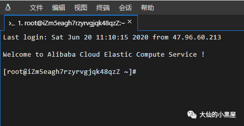

进入Linux服务器界面:
https://imgconvert.csdnimg.cn/aHR0cHM6Ly93d3cuZGF4aWFuc2VvLmNuL3dwLWNvbnRlbnQvdXBsb2Fkcy8yMDIwLzA2LyVFNSVCRSVBRSVFNCVCRiVBMSVFNSU5QiVCRSVFNyU4OSU4N18yMDIwMDYyMDE1NDc1Mi5wbmc?x-oss-process=image/format,png

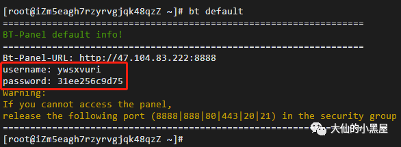

输入以下代码:
bt default
接着服务器会显示宝塔默认的账户和密码:
https://imgconvert.csdnimg.cn/aHR0cHM6Ly93d3cuZGF4aWFuc2VvLmNuL3dwLWNvbnRlbnQvdXBsb2Fkcy8yMDIwLzA2LyVFNSVCRSVBRSVFNCVCRiVBMSVFNSU5QiVCRSVFNyU4OSU4N18yMDIwMDYyMDE1NDc1NS5wbmc?x-oss-process=image/format,png

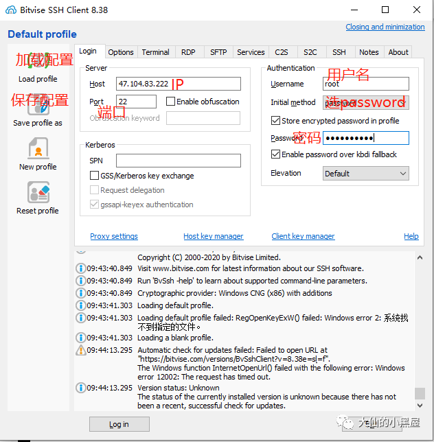

首先使用远程连接工具进入Linux服务器,远程连接工具有很多,常用的putty、xshell等,随便哪个都行。
这里教程演示的是使用Bitvise。(《 Bitvise使用教程 》)
https://img-blog.csdnimg.cn/20200620171014373.png?x-oss-process=image/watermark,type_ZmFuZ3poZW5naGVpdGk,shadow_10,text_aHR0cHM6Ly9ibG9nLmNzZG4ubmV0L2d6OTBodWRvbmc=,size_16,color_FFFFFF,t_70

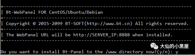

使用Bitvise连接服务器后,输入以下代码:
yum install -y wget && wget -O install.sh http://download.bt.cn/install/install_6.0.sh && sh install.sh
注意:该演示脚本是Linux服务器Centos系统的,如果不是该系统请不要使用,其他系统安装脚本请参考官方教程:https://www.bt.cn/bbs/thread-19376-1-1.html
接下来是一堆看得懂看不懂的代码滚动,在下载宝塔文件。
https://imgconvert.csdnimg.cn/aHR0cHM6Ly93d3cuZGF4aWFuc2VvLmNuL3dwLWNvbnRlbnQvdXBsb2Fkcy8yMDIwLzA2LyVFNSVCRSVBRSVFNCVCRiVBMSVFNSU5QiVCRSVFNyU4OSU4N18yMDIwMDYyMDE1NDgwNS5wbmc?x-oss-process=image/format,png
之后会问你是否确认下载,选择“y”。

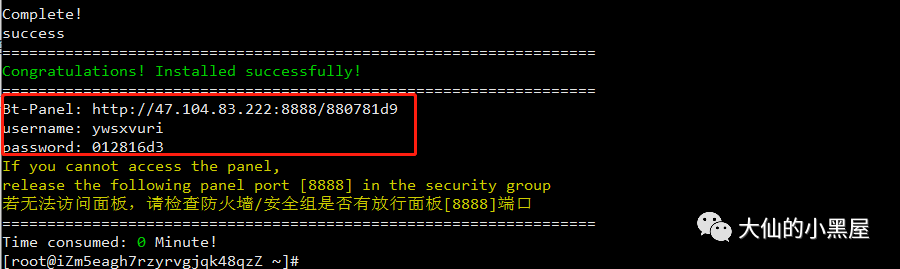

等待3分钟左右,面板安装成功,显示信息包括后台地址、账户和密码。
https://imgconvert.csdnimg.cn/aHR0cHM6Ly93d3cuZGF4aWFuc2VvLmNuL3dwLWNvbnRlbnQvdXBsb2Fkcy8yMDIwLzA2LyVFNSVCRSVBRSVFNCVCRiVBMSVFNSU5QiVCRSVFNyU4OSU4N18yMDIwMDYyMDE1NDgwOC5wbmc?x-oss-process=image/format,png
进入后台47.104.83.222:8888/880781d9,输入账户和密码,即可登录宝塔后台。

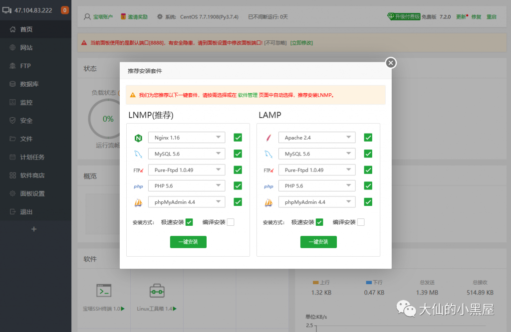

3.1安装基础软件

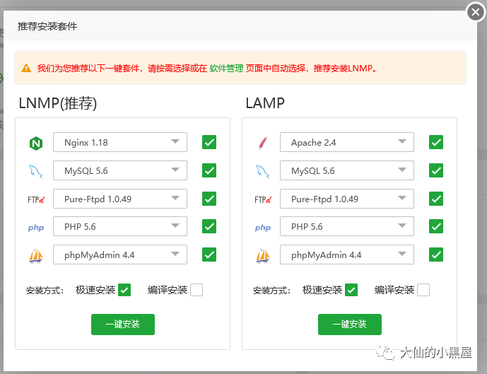

首次进入后台,就可以看到这个弹窗:
https://img-blog.csdnimg.cn/20200620171134479.png?x-oss-process=image/watermark,type_ZmFuZ3poZW5naGVpdGk,shadow_10,text_aHR0cHM6Ly9ibG9nLmNzZG4ubmV0L2d6OTBodWRvbmc=,size_16,color_FFFFFF,t_70
这些都是网站要用到的基础软件,选择LNMP,在使用一键安装的时候,特别注意,不要使用极速安装,使用编译安装。

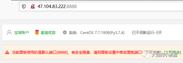

宝塔默认的端口是8888,为了防止被暴力破解等安全问题,后台一直提示我们要修改端口。
https://imgconvert.csdnimg.cn/aHR0cHM6Ly93d3cuZGF4aWFuc2VvLmNuL3dwLWNvbnRlbnQvdXBsb2Fkcy8yMDIwLzA2LyVFNSVCRSVBRSVFNCVCRiVBMSVFNSU5QiVCRSVFNyU4OSU4N18yMDIwMDYyMDE1NDgxNy5wbmc?x-oss-process=image/format,png

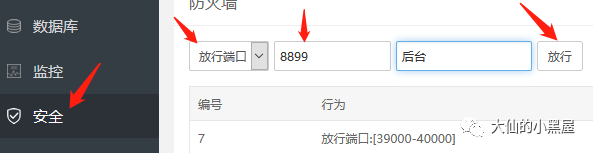

比如我想将后台地址修改为:47.104.83.222:8899。
进入“安全”——“放行端口”——“8899”——备注为“后台”——“放行”。
https://imgconvert.csdnimg.cn/aHR0cHM6Ly93d3cuZGF4aWFuc2VvLmNuL3dwLWNvbnRlbnQvdXBsb2Fkcy8yMDIwLzA2LyVFNSVCRSVBRSVFNCVCRiVBMSVFNSU5QiVCRSVFNyU4OSU4N18yMDIwMDYyMDE1NDgyMC5wbmc?x-oss-process=image/format,png

随后在服务器的安全组配置里,将8888都改为8899,出方向和入方向都要改。
https://imgconvert.csdnimg.cn/aHR0cHM6Ly93d3cuZGF4aWFuc2VvLmNuL3dwLWNvbnRlbnQvdXBsb2Fkcy8yMDIwLzA2LyVFNSVCRSVBRSVFNCVCRiVBMSVFNSU5QiVCRSVFNyU4OSU4N18yMDIwMDYyMDE1NDgyNS0xMDI0eDE3MC5wbmc?x-oss-process=image/format,png
https://imgconvert.csdnimg.cn/aHR0cHM6Ly93d3cuZGF4aWFuc2VvLmNuL3dwLWNvbnRlbnQvdXBsb2Fkcy8yMDIwLzA2LyVFNSVCRSVBRSVFNCVCRiVBMSVFNSU5QiVCRSVFNyU4OSU4N18yMDIwMDYyMDE1NDgyOC0xMDI0eDE4Ny5wbmc?x-oss-process=image/format,png

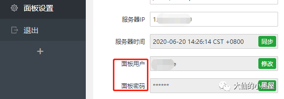

3.3修改用户名和密码
想要修改用户名和密码,直接在面板设置里修改即可。
