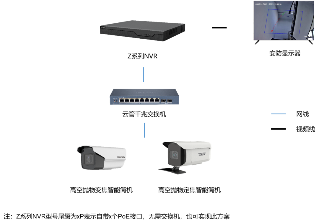

高空抛物智能轨迹摄像机,搭配Z系列录像机组成整体方案——
摄像机搭载深度学习算法,当有高空抛物事件发生时,摄像机结合高空抛物运动特性,精准记录抛物轨迹并报警;
Z系列录像机可将轨迹信息准确记录显示,并将报警事件本地保存,方便管理人员对事件进行回溯,保障场景安全。
方案拓扑图
此外,Z系列录像机具备强劲的后智能分析能力,即使接入普通摄像机也可实现各类功能,且支持各类特殊场景摄像机接入,可满足用户原有设备接入,后续若有新点位需求也可全面适配。

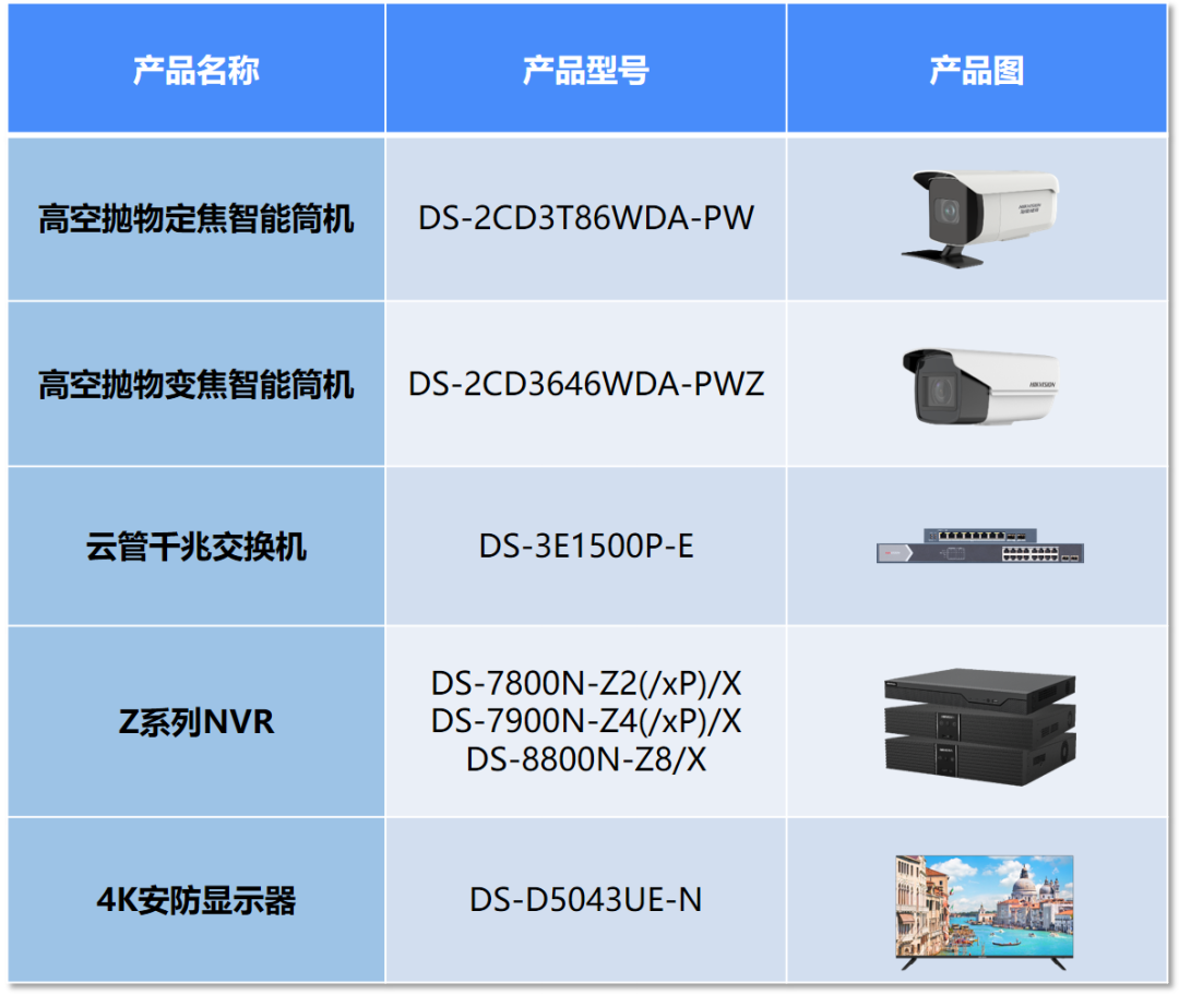

产品清单
PART 03
